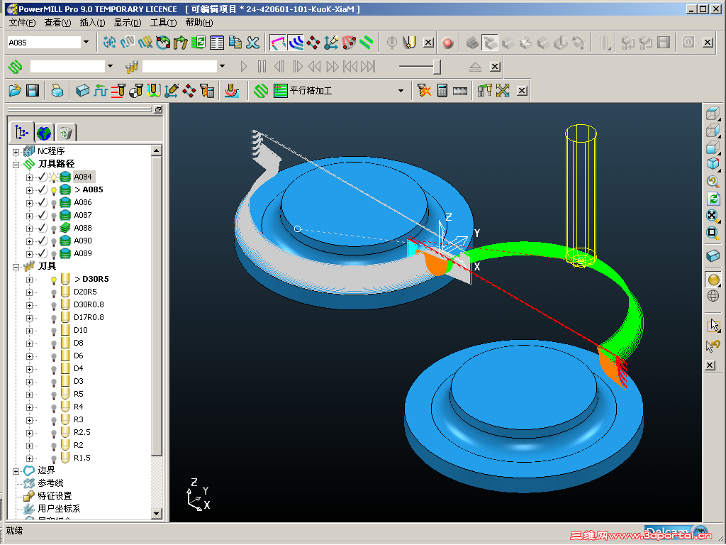

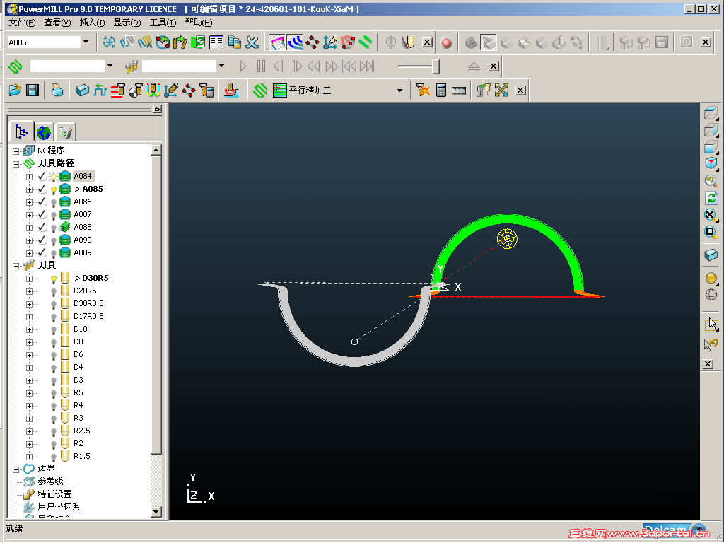

这个东西很简单,就是个圆形件,没有数控车只能上CNC,上CNC就得分开两次锣,(为什么要这样,这是个很蛋疼的问题,是因为机床的X轴反向间隙太大了,超过1个mm,如果整圈走的话,就走不圆,在最左边和最右边都会有一段是直线。大概没几个人操作过这样的数控机床吧),G54在工件的最右边,锣Y轴负方向的一半,G55在工件的最左边,锣Y轴正方向的一半。如图:
0 h' Z2 G0 \: v$ W, G5 Z' g2 h
. o& ^3 W" g3 h, H# H$ w" ] 5.PNG 2 @/ X4 U5 {; U* k! f; l# Q  Y9 T
+ Y9 T; c* s) a' c0 [. A
4.PNG : T$ f' D8 ^3 E$ Q- W' Z
5 c+ I& u% Y3 d% q7 T, p开粗和光刀都是用等高,用PM编程有点麻烦,因为有两个工件,所以计算前总要把另一个工件挪走,挪来挪去的觉得麻烦,所以想用UG来做,因为UG可以选择工件,可做出来的刀路不是很理想,想请各位师傅指教一二,要求切入切出都要延伸出去,而且两半刀路不能有重叠(从进刀,到切削,到退刀,X轴始终都是沿同一个方向走),拼起来刚好是个全圆。: |2 a2 L! q* a' x' W. b& O/ u% }
