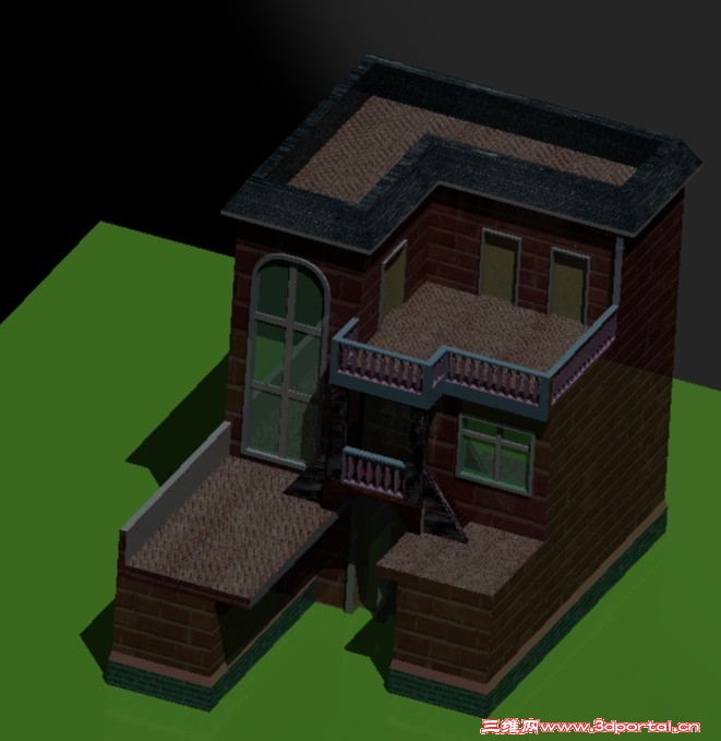

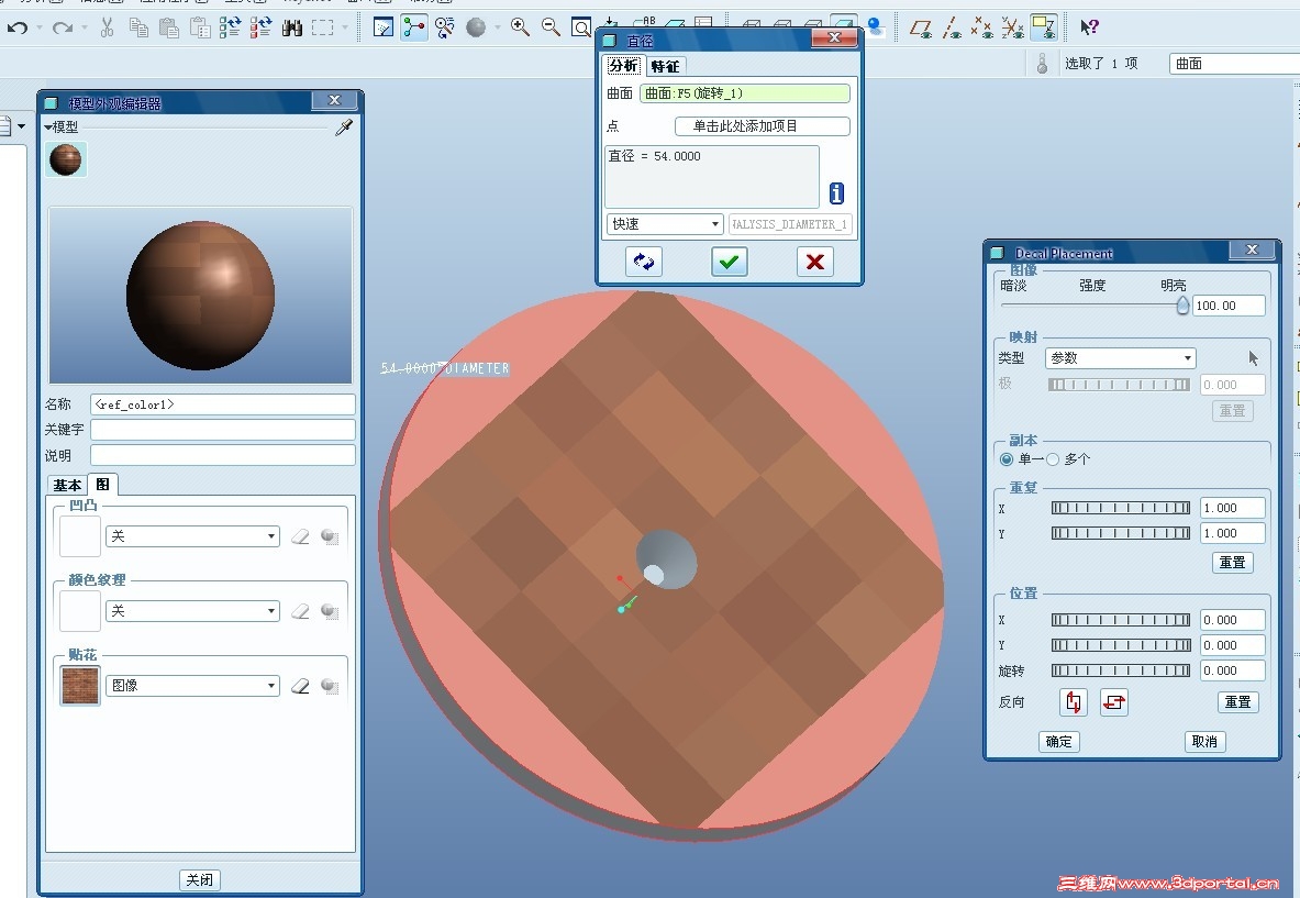

亲,想向各位大神求教下关于pro-5.0贴花变成马赛克的问题。如图,为什么点了单个还是马赛克,真诚求教,求不吝赐教,谢谢各位了,拜托了!!!

你的显卡是什么样的?估计是显卡档次不够。

那倒不会,我之前有做过几次也有成功过,一阵一阵的就不行了~~~(上图就是之前做过的一次)
发表于 2013-9-23 20:24:31 | 显示全部楼层 来自: 中国广东东莞
基本都是显卡问题,不是指显卡档次, 是指显卡驱动,更新驱动,我说的更新并不是要最新版本的,合适才是最好的,试试吧,,,我的dell 本子更新最新驱动就出问题, 用随机光盘的驱动就正常,
, {) n( ~" t' [- {1 g1 N3 N还有个方法那就是马赛克不管,贴花后直接保存文件,重新打开就正常了。
