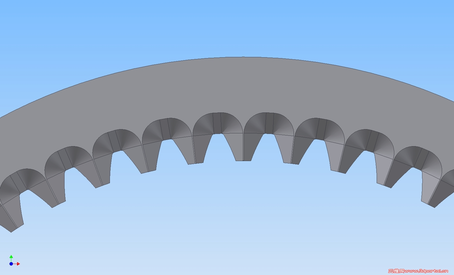

大家看这个图片,齿轮上的导入倒角  E! W5 C2 F6 m  F+ o( ?8 b# I
有什么好些的方法和设备来加工这个倒角!?

我们公司经常遇到这样的倒角,主要是换挡机构用齿轮,汽车用或者机床用得比较多,一般要做好看的话,就上加工中心编程直接铣出来。

专用倒角机,又便宜有快!8 Q1 O* N. l% E; R% |. ^

可用数控铣床加工。也可在普通万能铣床上用成形刀先铣齿侧面,再倒圆角。

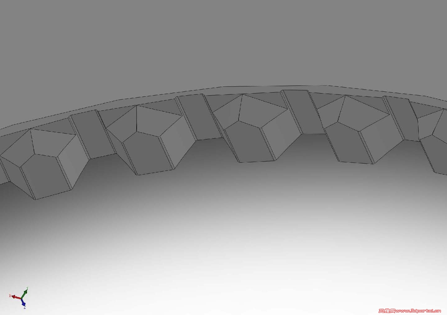

三楼画的才是正规的。倒档齿。有园角和三角齿两种。/ G0 C- ]& M6 t
用专用倒角机加工,效率高,质量稳定;
2 E1 u. A8 L: g! ~5 H  h加工中心不好做的,贵了。

手动变速箱中常用的结合齿加工,需要专用的倒角机床加工,效率很高,一般齿轮30秒左右。
