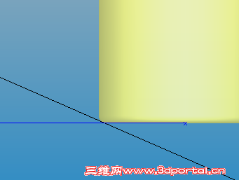

a.PNG + R! a! _3 R; y, R9 z
这个功能我很常用,但不知道我的理解是不是正确的。
' f3 Z  @7 e7 N我的理解是:3 V+ `$ u! q: A2 S3 A$ d+ X
1.当两余量都设为0时,整把刀具都刚好切在曲面上。8 v7 q/ `$ {, ], V$ {
5 S4 Z8 |: c% G, ?; O0 E6 O8 b# N5 ]$ C* ]. n% d. z% _
2.当侧壁余量为0.2,底部余量为0时。刀具在XY平面上偏0.2,Z方向不变为0余量。3D距离为0.1. M% a, t: z5 Y7 @1 Z9 p
' _8 Z/ |- {3 z3 `3.当侧壁余量为0,底部余量为0.2时。刀具在XY平面上不变为0余量,Z方向提0.2。3D距离为0.18
! }8 X% Q, I" p, e: B) g" e5 h 3.PNG
0 V; ]* ^& F( @- M; D, l/ _2 J2 O9 O( n4 c- H" E

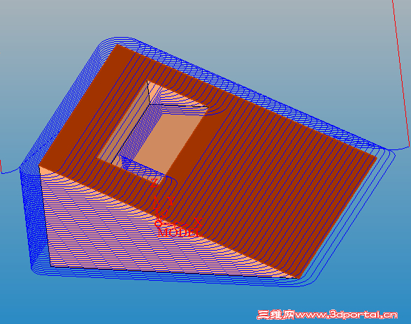

: |. W9 C& C2 p/ J当加工 4.PNG 此类面时为保证加亮部分有余量留给后面单独光刀。可设底部余量而无须去抬面。1 |6 J' I1 \+ J6 j
- W" Y* ~: Q) P$ `/ o
在曲面中很多时候也可以用到的。。, U' o' K" A4 Q4 H% t. x

把一条刀路复制两次,照着上面的余量设置(0,0;  0,0.2;  0.2,0),其他不用改,三条刀路用不同颜色显示,对比就知道了

分别设置不相同余量时, 底面和侧壁余量会随着曲面曲率和拔模角度的变化而变化,3D余量不恒定!
