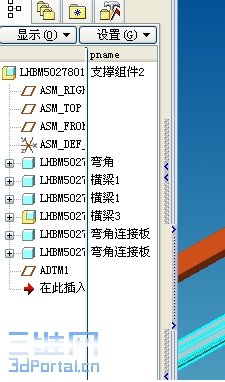

发表于 2006-9-19 23:21:17 | 显示全部楼层 来自: 中国广东汕头
& g* [' t8 {1 r9 G$ D8 j
3 N, c( e  {: V0 t: _$ n7 o上下两个箭头是模型树(图层),中间个是浏览器, ^' o6 Q* W, V, f4 y" ]$ J' L
+ n* b7 r0 F# Y
[ 本帖最后由 facefly 于 2006-9-19 23:22 编辑 ]

发表于 2006-9-20 22:16:45 | 显示全部楼层 来自: 中国广东深圳
如果你是彻底的没有显示的话,就是按照2楼的方法也无效的话.请尝试以下方法.( Q0 d$ j( ?3 t# M$ c6 X' F
修改model_tree_start参数为yes ,不过该参数默认就是yes,可能不小心给改成了no
参与人数 1三维币 +10 收起 理由
