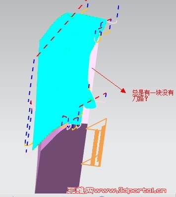

请问要加工的面用等高轮廓铣加工,刀路怎么成这样?望有高手解答

等高铣,是层降铣削,铣不到的那一部分可能正是一个层降高度

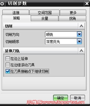

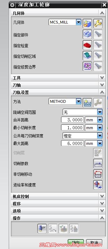

你可以通过调整参数来达到目的,你可以试试改变”合并距离“参数或者在接触点继续切削打钩试试。
