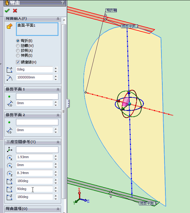

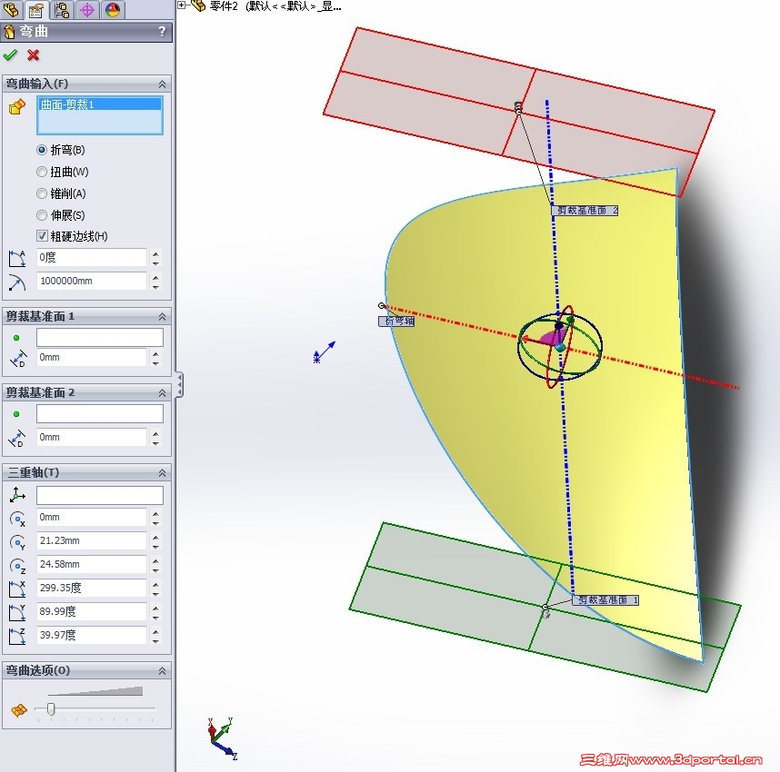

红色的那根折弯轴如何才能跑到蓝色线的位置?我不经意间好像是用右键旋转成功了一次,但是再试就不行了,希望各位师傅能指点我一下,感激不尽!2 c5 ~& q5 M! p2 a0 q

如下图所示嗎?
9 B: S+ s) ]! A1 V capture-1.gif
 楼主| 发表于 2013-9-23 10:11:32 | 显示全部楼层 来自: 中国广东珠海
ryouss 发表于 2013-9-16 16:11 static/image/common/back.gif4 o3 L+ n  c) H5 j1 B' z) e3 \
如下图所示嗎?
, M3 T+ r. g& y7 P7 j( j+ i+ O+ O太感激您了,这么耐心还做了视频图片,谢谢
