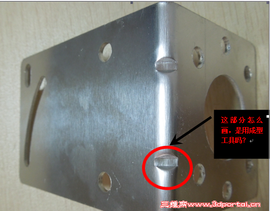

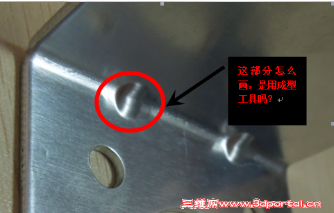

! k9 [& K; L: S) j请教各位坛里的大侠,图片上的筋怎么画?急用啊!
7 K- ~# B2 S4 P 9.png 8 a: k& ?% P# e/ o$ ^! J  d

使用压凹命令试一下6 O4 ^: }  P( Z: z0 M/ z

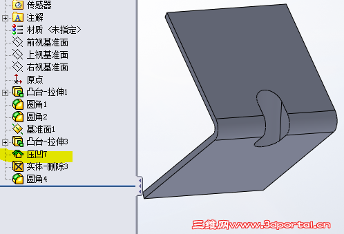

源文件下面就是
压凹.rar
95.68 KB, 下载次数: 36

发表于 2013-9-14 16:30:50 | 显示全部楼层 来自: 中国广东东莞
压凹工具 就可以
发表于 2013-9-14 21:53:43 | 显示全部楼层 来自: 中国浙江嘉兴
压凹最方便,要嘛等2014
$ `0 a& l6 \  G8 x$ R+ _
发表于 2013-9-14 22:25:56 | 显示全部楼层 来自: 中国河北保定
0 z# c# {* ?, B" h2014直接画,有对应的命令。

) v; r9 F' I% O2 H/ p9 A3 Z, K3 R8 l
用成型工具行吗?麻烦吗?

发表于 2013-9-15 22:22:40 | 显示全部楼层 来自: 中国浙江嘉兴
拉登 发表于 2013-9-15 16:46 static/image/common/back.gif
% Z- d( c3 u5 ~( C0 R- Y用成型工具行吗?麻烦吗?
$ d2 D9 t2 r$ o5 x1 L论坛有成形工具做的加强筋,你捜一下。其实压凹方便。要么用2014: f" ]7 i) t* i5 j' x
