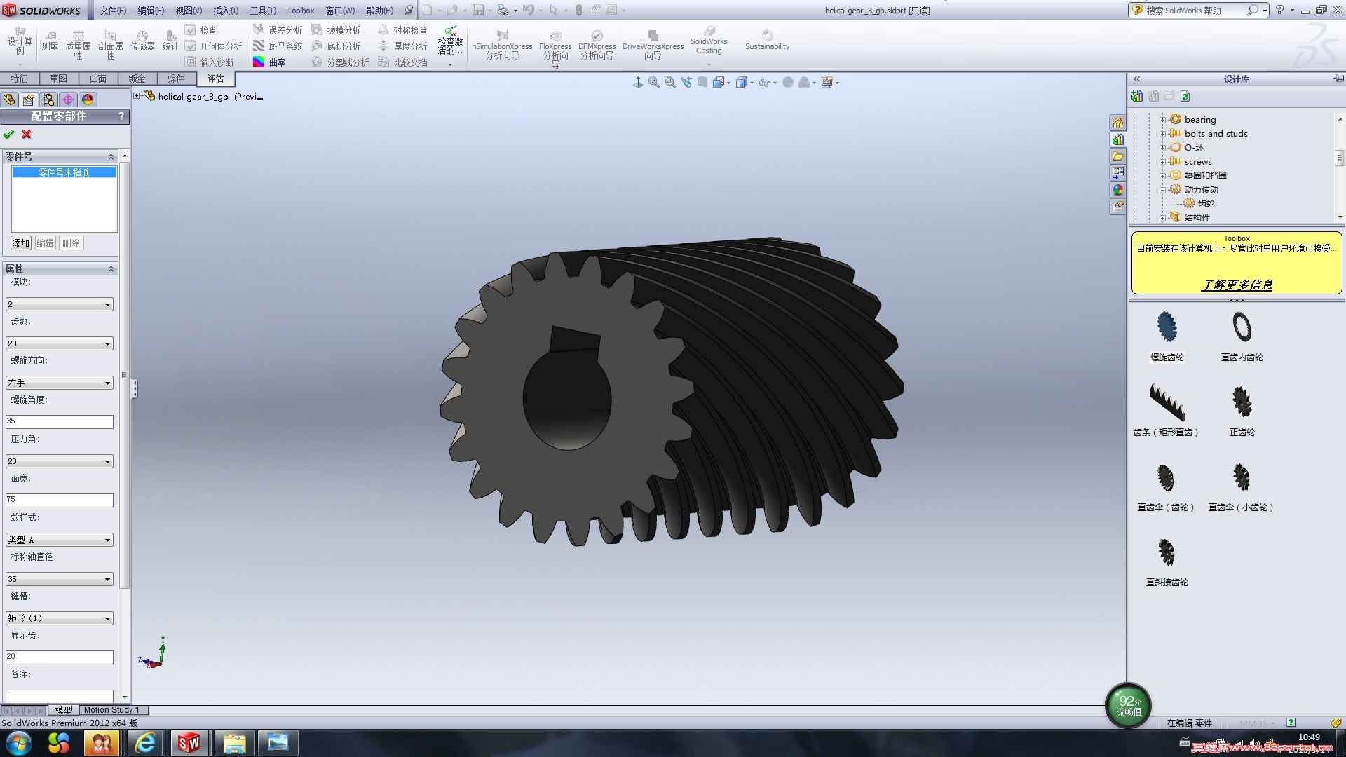

2 ~; H: l% Y9 X' l" L请问一下,编辑齿轮属性的东西去哪里了?先谢谢大家了
8 t! t! X$ E3 U4 B1 ?9 ~+ p8 C( q
$ p/ J) M" t, w6 Q7 {就是下面这个的左边的属性栏: q; H: \4 w' Z; ]7 X/ _2 m
* z( \8 _3 P0 P+ b6 T2 a3 [4 A( l% k% a* m* B
: C7 U0 b' W6 S  O1 T; M; y

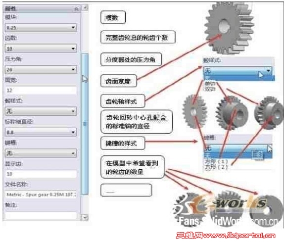

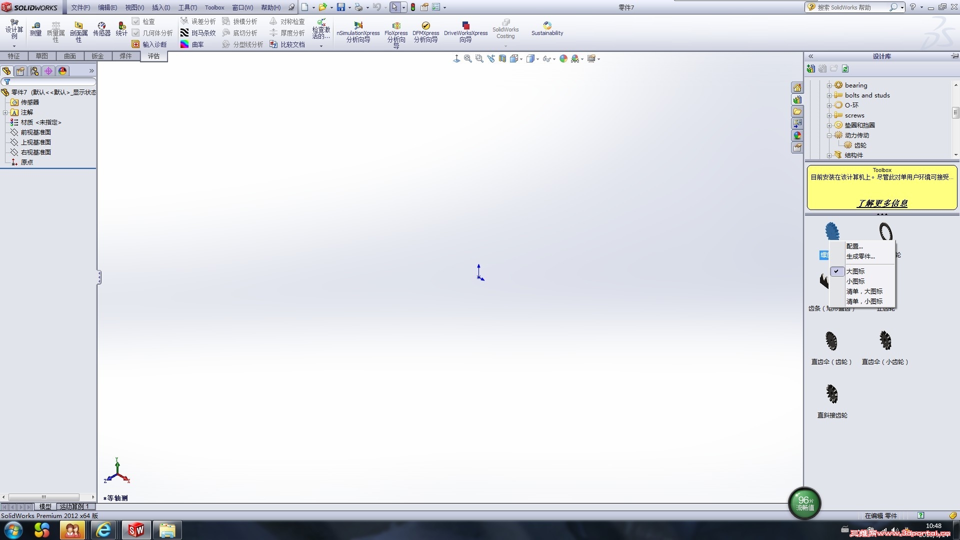

: }$ B* L4 k. [0 |  G  n方法:9 {6 z/ i" a+ Q$ M9 s# A
点击生成齿轮
$ c/ {: S( E' j, A1 I: m, Z QQ图片20130914104830.jpg ; b+ @8 P& s9 ~; Z& i/ S
属性就出来了,里面编辑想要齿轮的属性就OK了
5 D& W) O0 w' I1 [/ o- _4 C QQ图片20130914104930.jpg
& L7 d7 w2 u5 [' E, ?# {7 C0 e8 A* \' e7 _
感觉这个问题好 2,让大家见笑了,谢谢大家的帮助

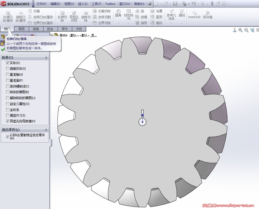

你是用齿轮插件做的嘛  还是
 楼主| 发表于 2013-9-14 10:13:21 | 显示全部楼层 来自: 中国广东珠海
ranhlong 发表于 2013-9-14 10:12 static/image/common/back.gif
1 a" F" q; ~+ ?' k# F* H你是用齿轮插件做的嘛  还是
: q! A, \# Q& K  m
恩,是用插件生成的
 楼主| 发表于 2013-9-14 10:24:40 | 显示全部楼层 来自: 中国广东珠海
寂静天花板 发表于 2013-9-14 10:19 static/image/common/back.gif
7 g1 a; q" I- o+ _0 j7 [# [4 f这时的齿轮作为实体插入到另一个零件中,所以不会出现那些属性选项的,齿轮只能作为一个零件插入到装配体时 ...
0 p" h/ O% e6 {( w5 I
非常感谢,我试试
