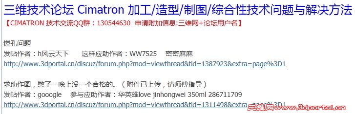

发表于 2013-9-27 08:21:58 | 显示全部楼层 来自: 中国浙江绍兴
发帖主题已经登记到《Cimatron 教程整理汇总》,感谢你们的分享与讨论
, M; a3 m; u$ k6 t# x登记地址:http://www.3dportal.cn/discuz/vi ... &extra=page%3D17 V! {( \, g; _; f! s/ a
