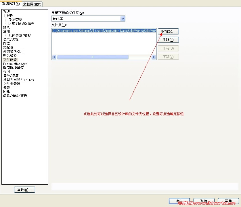

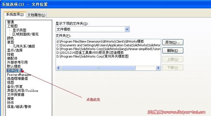

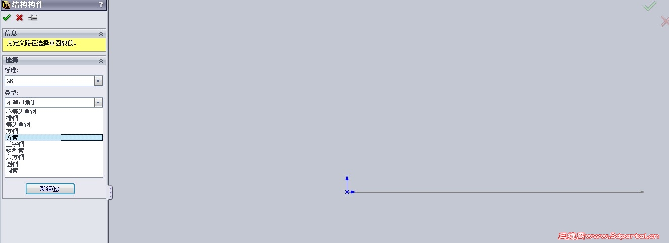

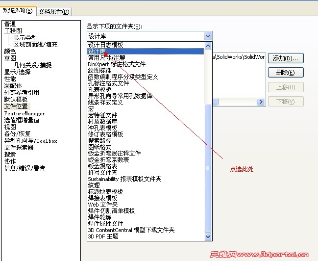

发表于 2013-9-14 09:19:38 | 显示全部楼层 来自: 中国江苏常州
按图片顺序设置,接下来设置按4楼的来4 |) a9 |7 `$ T1 Y. @

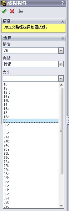

5 _/ g- ?( G" S! A* T$ X* y你好,首先非常感谢你,可是,我的意思是,比如你在做一个焊件的时候,需要用一个槽型钢的材料,但是插入选择的资料里没有你想要的,怎么把你想要的也放进可以选择的问文件夹里呢

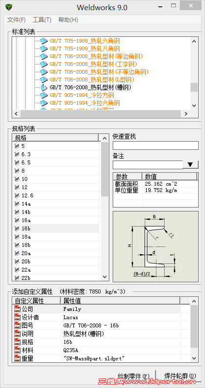

) P1 @$ f7 ?4 E* y. ?" x. O焊件轮廓用这个来做: Solidworks 焊接件型材轮廓生成软件_Weldworks v9.0.rar (2.62 MB, 下载次数: 43)

1 Q, F( _% D+ `焊件轮廓用这个来做:
+ W2 ?) m  j) [7 O' z+ G: p0 w4 q) v可以直接生成焊件轮廓文件到SW的焊件库位置,能在SW的焊件中直接调用,
$ |8 ]' v. V4 O) {' C* D( u也可以直 ...
* p0 N( H# S$ z+ [( @2 |6 c% y/ A+ d谢谢" K( `3 A, L* j/ y: _( r

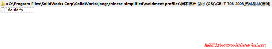

怎么生成焊件轮廓有输出,在SW的焊件库位置,没有生成的文件呢?
  o" {$ i0 d  Y" ASolidWorks\lang\chinese-simplified\weldment profiles

% x, q3 }. C1 r! S- J, y' r7 g# V我的有啊) v$ G& ?! S. L: M8 r

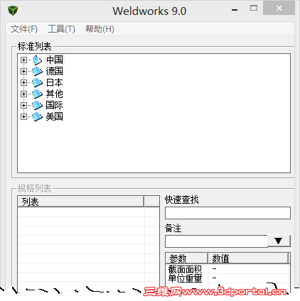

请问我的64位win7怎么用不了??Solidworks 焊接件型材轮廓生成软件_Weldworks v9.0.rar,win764位用不了7 m, z5 S( [+ E/ C

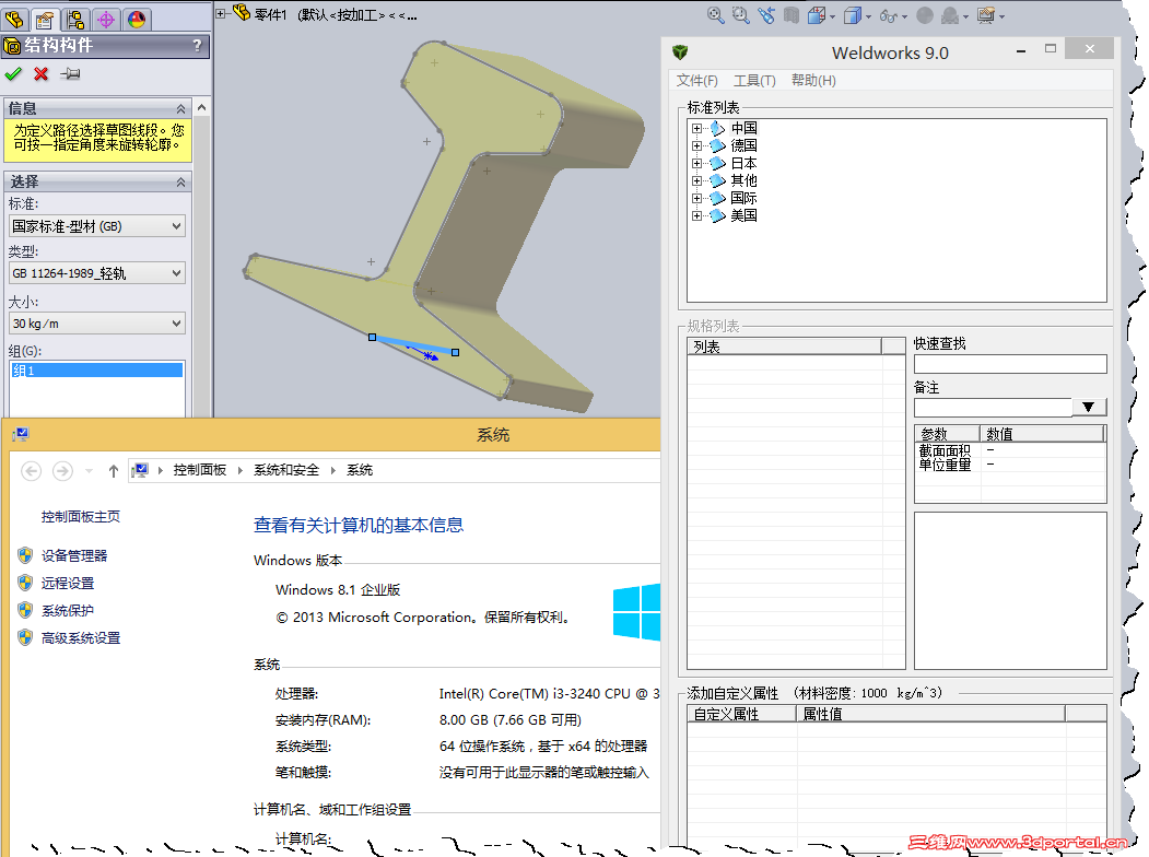

发表于 2013-9-23 09:44:55 | 显示全部楼层 来自: 中国四川攀枝花
yujie3000 发表于 2013-9-22 09:02 static/image/common/back.gif
6 P* ~' L7 x- O4 u请问我的64位win7怎么用不了??Solidworks 焊接件型材轮廓生成软件_Weldworks v9.0.rar,win764位用不了 ...
4 M( r: [3 F9 W# N
, ~$ W) M) E! w* ^9 e3 T我的,64位Win8.1运行没有问题4 f% b, k/ z! j9 S  P% ~! S

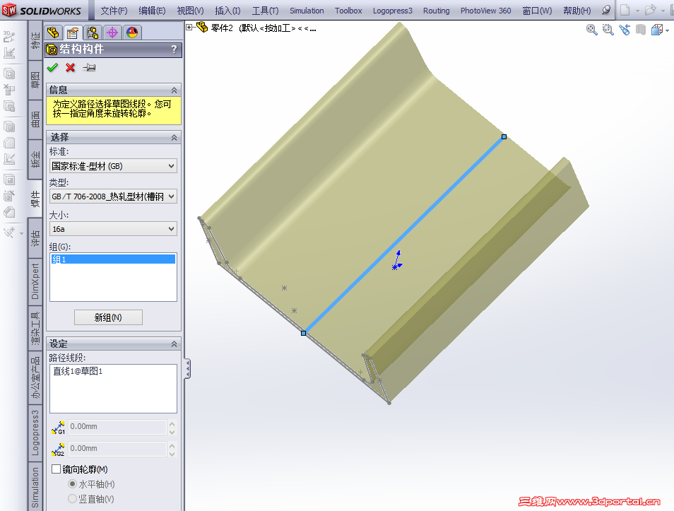

发表于 2013-9-23 13:29:43 | 显示全部楼层 来自: 中国四川乐山
应该是这个意思吧7 g, J. c  l( n
 楼主| 发表于 2013-9-25 11:17:09 | 显示全部楼层 来自: 中国山东青岛
啥都没准 发表于 2013-9-23 13:29 static/image/common/back.gif) O, {3 Y6 l# n& g7 y
应该是这个意思吧
: V+ R* g" L( k; l" k0 h- V# Z& f( T. ~对对,就是这样,选择的时候里面可以有很多的选择

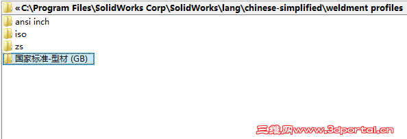

发表于 2013-9-25 21:19:34 | 显示全部楼层 来自: 中国上海
在安装盘里打开solidworks/lang/chinese-simplified/weldment profiles  然后把库文件粘贴里面即可  如焊接件粘贴即可出现 18楼你想要的效果
