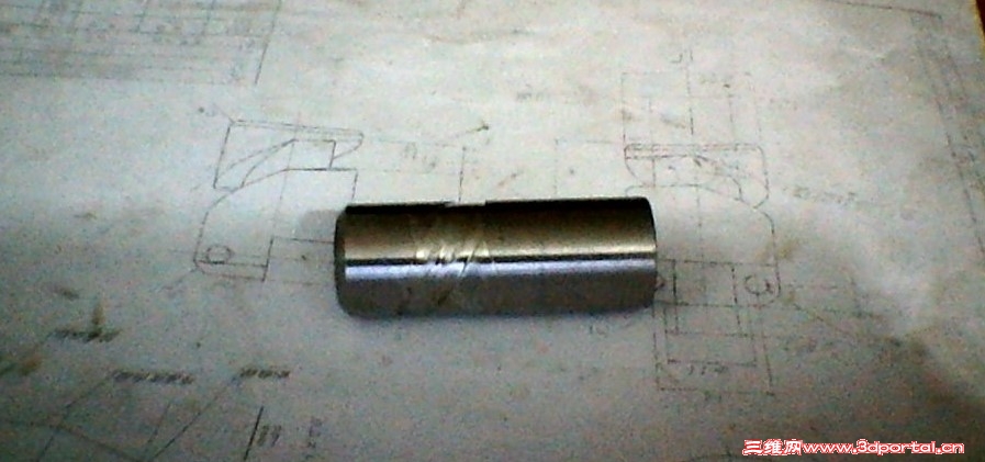

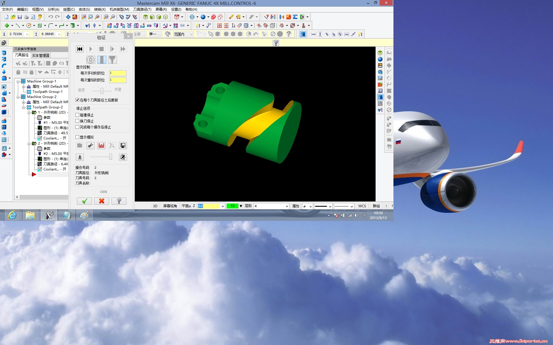

四轴做一个环形槽凸轮,X6版本的模拟加工正确,实际加工就不对了,是后处理问题吗?7 i+ ?* G9 s* T
* {7 {% [7 g* D
 楼主| 发表于 2013-9-13 10:52:18 | 显示全部楼层 来自: 中国湖北襄阳
附图一张,谢谢大家 急急急
 楼主| 发表于 2013-9-13 10:58:12 | 显示全部楼层 来自: 中国湖北襄阳
实际加工零件

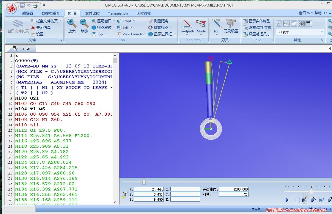

发表于 2013-9-13 11:07:07 | 显示全部楼层 来自: 中国山东烟台
N114 G41 D1 X13.03 A27.702 F2000.
/ j5 [$ V3 o0 {+ G5 H你是用的控制器补偿!用电脑补偿试试!

 楼主| 发表于 2013-9-13 11:16:41 | 显示全部楼层 来自: 中国湖北襄阳
好像跟补偿没关系,是A轴数值的问题,有正值有负值,机床走乱了

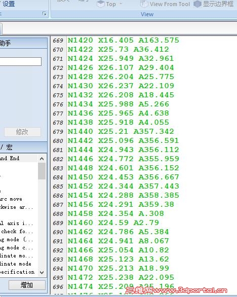

% {# g6 ]0 j. Y" b* Z试下把长线条打成很多段。。让它纠缠起来不要超过180度或90度。。。。。
 楼主| 发表于 2013-9-13 13:22:50 | 显示全部楼层 来自: 中国湖北襄阳
363485543 发表于 2013-9-13 12:50 static/image/common/back.gif8 N+ \7 u9 g/ D+ I
6 H; X! D0 q" L/ d* W
还是不行哦
+ Z2 f# W* `: BN178 X25.141 A-357.58% ]/ ?+ P8 j% e/ y# h2 T
N180 X25.031 A-356.889
" l0 G8 V; P" H- PN182 X24.882 A-356.491
7 p1 e) x; v, A( SN184 X24.719 A-356.448 F312.8) y. S( x  Q7 Q- F) I

A从356.几度直接到-356.几度,好像不对吧?
 楼主| 发表于 2013-9-13 13:31:30 | 显示全部楼层 来自: 中国湖北襄阳
能不能让A的值控制在0-360之间呢?

用cimco v6 仿真的   2 |! M: _7 ~  k& J/ e/ O
发表于 2013-9-13 13:56:56 | 显示全部楼层 来自: 中国湖北仙桃
没有负号  * b! N7 j: u  b3 R# c* e

这个明显是你A轴控制与你机床不同,你要搞清楚控制类型,四轴控制器存在两种,一种是绝对值控制,A轴带正负号输入,还有是线性控制!
发表于 2013-9-13 14:33:06 | 显示全部楼层 来自: 中国山东烟台
楼主新建一个四轴机床 MILL4-AXIS-VMC. 然后设置机床A轴,0-360 最短绝对!

' H+ E4 ]# A5 U$ }6 n我的机床正负号都能认,以前也做过类似的产品,挺好的这次偏偏就不行了,以前用的X3的版本,这次是X6的,有影响吗?后处理能改成不输出负号的吗?谢谢开花兄
