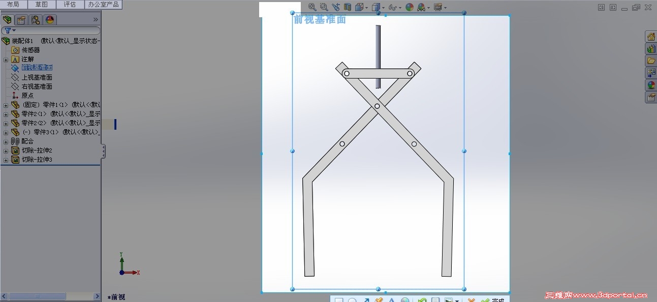

刚上班,老板让设计夹具,不懂。设计了一个,请问怎么能动起来呢?
 楼主| 发表于 2013-9-13 09:48:48 | 显示全部楼层 来自: 中国江苏苏州
在线坐等高手解答!!!
发表于 2013-9-13 10:09:18 | 显示全部楼层 来自: 中国浙江宁波
这个机构的自由度都被你限制了,动不起来了吧
发表于 2013-9-13 10:12:13 | 显示全部楼层 来自: 中国浙江嘉兴
最上面的那条横的做成两段,就可以动了。铰链机构。

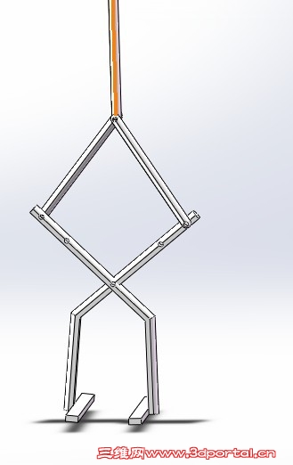

 楼主| 发表于 2013-9-13 11:33:34 | 显示全部楼层 来自: 中国江苏苏州
licoolicoo 发表于 2013-9-13 10:12 static/image/common/back.gif
, }6 q$ A$ n' I$ p: Y最上面的那条横的做成两段,就可以动了。铰链机构。
* W6 R# W1 V4 A, M! t3 J嗯,我后来改了跟你说的差不多,但是感觉太丑了!
 楼主| 发表于 2013-9-13 11:35:42 | 显示全部楼层 来自: 中国江苏苏州
西蜀石头 发表于 2013-9-13 10:09 static/image/common/back.gif1 ^- N' J. X3 E
$ m/ o0 q" W. j: T% H9 P& o0 d. y9 k嗯,后来上面改为铰链机构了,但是太丑了

发表于 2013-9-13 12:04:10 | 显示全部楼层 来自: 中国江苏常州
这个自由度怎么算啊?
发表于 2013-9-13 20:00:31 | 显示全部楼层 来自: 中国浙江温州
给你个动画文件
5 n7 f1 J$ Y, Z
( o3 p" E" b; O3 r2 W 新建文件夹.rar (527.5 KB, 下载次数: 16)
发表于 2013-9-13 21:46:56 | 显示全部楼层 来自: 中国天津
馨竹幽静 发表于 2013-9-13 12:04 static/image/common/back.gif
1 l& W: w+ M/ W( _. d这个自由度怎么算啊?
0 |  f* W1 k3 F
机械设计中一个构件有六个自由度,XYZ移动和转动,配合分高副和低副,详细看下机械设计相关资料
发表于 2013-9-13 22:30:43 | 显示全部楼层 来自: 中国河南新乡
亲啊,你可以想象下你这个是不可能动的,你可以在动画上试试。
