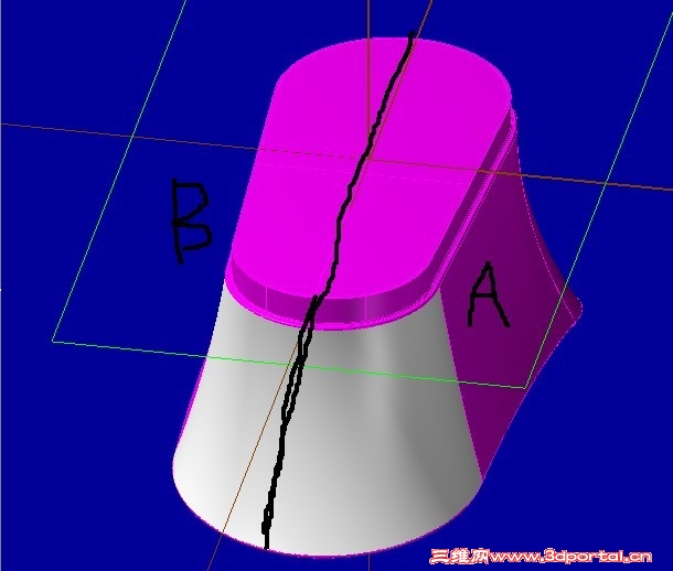

因公司最近要加工一个大零件,工件外形为锥形(上面小下面大),而且锥度较小,而机床的主轴Z轴行程400-1400MM,机床为三轴,现工件的高度为1000MM,我先用200长的刀加工,再用450长的刀加工,但450的刀回刀时提到最高也碰到工件,我应该怎样编这程序呢?我用的是MASTERCAM X6,另还有其它加工办法吗!我只有550的刀,更长的就没有了,市面上有更长的刀吗?

- Q9 m0 v+ O  b* C( {手轮试下,移到最底位置,那机台主轴外壳会不会碰到工件,(一般机台外壳到刀柄距离才100多MM吧,估计应该距离够了)如图:  先加工A部份, 下刀点要模似好, 提刀设置个3~5MM就可以了,不用考虑最高位置会碰到工件了, 550长的刀具直接干 到底。。(前提是 ,加工到550深的时候,工件的锥度能够避让掉主轴外壳)!!!然后,然后就没有然后了。。。 111.jpg

! A3 T! C0 \6 [" m7 T! p谢谢!550长刀就是碰到外壳,其实AB两部份来加工是可以的,谢谢·!只是开始时未想好!现已从上加工到一半才知道。

还是分AB两部分加工方案好
