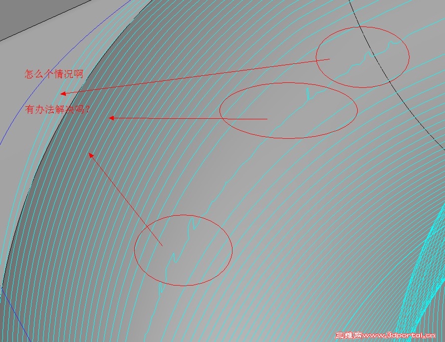

[已答复] 看看我的这个刀路,精铣所有 环切,中间突然这样了
发表于 2013-9-12 23:10:57 | 显示全部楼层 |阅读模式 来自: 中国山东德州
6 b: R' {+ r  v) [* w+ m中间的这条怎么突然抖动起来了。
/ H) F* n# d- m6 f" F; N6 v* F求问原因。
发表于 2013-9-13 00:16:10 | 显示全部楼层 来自: 中国浙江嘉兴
应该是曲面问题  重新做个曲面 应该可以解决的
 楼主| 发表于 2013-9-13 09:14:06 | 显示全部楼层 来自: 中国山东德州
华英雄love 发表于 2013-9-13 00:16 static/image/common/back.gif
/ [! q3 a& l9 [& z; s应该是曲面问题  重新做个曲面 应该可以解决的
7 ]- |1 _$ R( Z; ~这个曲面就是上下一体的  只中间出现这个问题。
发表于 2013-9-13 09:16:14 | 显示全部楼层 来自: 中国湖北武汉
这个策略不完美,除非很标准的形状才能用、

发表于 2013-9-13 15:02:53 | 显示全部楼层 来自: 中国广东珠海
面有问题,,你把面恢复下看看
 楼主| 发表于 2013-9-13 21:37:47 | 显示全部楼层 来自: 中国山东德州
badchi1d 发表于 2013-9-13 09:16 static/image/common/back.gif
. m. {1 Z& q$ a. x; t! Y- s9 n这个策略不完美,除非很标准的形状才能用、
9 }* O3 g& r( c水平区域一般多用  平行铣吗?
 楼主| 发表于 2013-9-13 21:40:23 | 显示全部楼层 来自: 中国山东德州
司令官 发表于 2013-9-13 15:02 static/image/common/back.gif: P- ?# I& u: _& E8 M  g5 {9 e
面有问题,,你把面恢复下看看
( I( F( ~$ {6 p
从ug里转过来的实体,我用这个实体做了个切除,加工出来效果就这样了。

发表于 2013-9-16 08:53:06 | 显示全部楼层 来自: 中国江苏南通
你是UG转来的,曲面要处理一下的、。。$ v! \3 w, n+ J0 Z
发表于 2013-9-16 08:53:39 | 显示全部楼层 来自: 中国江苏南通
关键的是面有问题3 Z% ^: m' q9 t8 X/ B& f* g/ o
发表于 2013-9-24 22:10:21 | 显示全部楼层 来自: 中国湖北十堰
遇到过,曲面的问题
发表于 2013-9-27 08:04:29 | 显示全部楼层 来自: 中国浙江绍兴
补丁SP1P5升级了没?0 x: g% D: {& Q- J
CimatronE11补丁汇总(更新至SP1P5)
