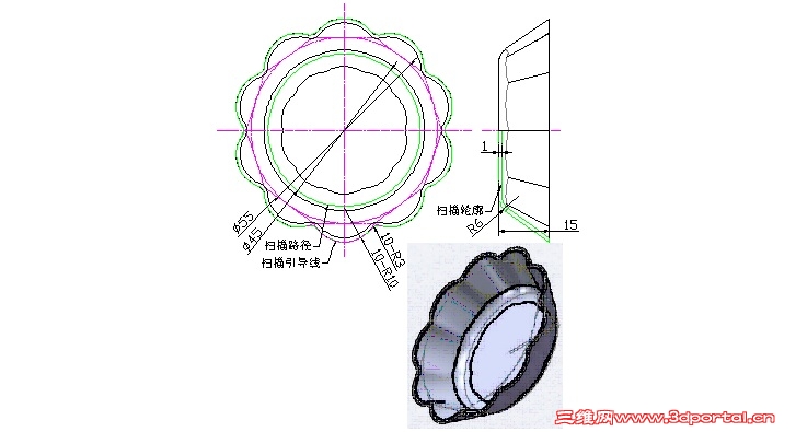

[求助] 同一个产品,分别用扫描和放样绘制,结果不同

发表于 2013-9-12 19:47:11 | 显示全部楼层 来自: 中国广东东莞
扫描和放样,都与实际存在差异。
 楼主| 发表于 2013-9-13 07:03:46 | 显示全部楼层 来自: 中国江苏苏州
有没有大神?解释下
发表于 2013-9-13 08:50:32 | 显示全部楼层 来自: 中国浙江宁波
扫描和放样都会出问题
发表于 2013-9-13 09:00:11 | 显示全部楼层 来自: 中国浙江湖州
扫描应该是理想的状态,一次成型,放样的东西,实际制作中不会一次成型
 楼主| 发表于 2013-9-13 09:45:22 | 显示全部楼层 来自: 中国江苏苏州
破指 发表于 2013-9-13 09:00 static/image/common/back.gif
# o7 C: y" p# N; d7 j" o& n  s扫描应该是理想的状态,一次成型,放样的东西,实际制作中不会一次成型
) d6 T- g+ A2 |5 Y, Z这么说,能用扫描的尽量用扫描,是吗?
发表于 2013-9-16 15:52:09 | 显示全部楼层 来自: 中国江苏无锡
你这个花边玩意.很明显应该用放样做...
发表于 2013-10-10 21:16:05 | 显示全部楼层 来自: 中国重庆
本帖最后由 leeke609731 于 2013-10-10 21:23 编辑 0 k2 B3 B7 t, Q) A0 R! m
, e+ ?( g! @  X0 [' @" K注意采用扫描时草图圆角部分的图形、扫描的方向,应保持与采用放样时一致。
