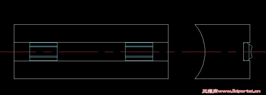

如图:! X$ r9 _8 w9 d/ N+ E4 u* _- x
槽宽3.06mm,深度1.5mm" O6 s6 s- i8 n; _
合金块宽3mm
! L8 ?/ y9 ?' Z& ~, N* ^单边间隙0.03
( d6 ~( p- F  Q# ^! L焊接后要保证合金块两高点高度差小于0.03mm,两合金块同侧两筋直线度0.05mm
$ c2 a  f$ \! C5 H9 q( \请问如何设计才能达到要求?
: {: d) v' L( P* |( I5 B; ^

能不能稍留余量 焊后再修整一下,直线度要求较高 高温易变形

如何留余量,焊接后可以有一个整形动作
发表于 2013-9-15 10:02:19 | 显示全部楼层 来自: 中国山西太原
合金块留余量,焊后人工时效处理,然后精加工合金块,才能达到要求,焊不加工达到要求实为不易。

谢谢!!但合金块不允许磨削加工.

不能磨削,还可以车、铣、刨呀、

9 \1 M6 S! J6 a( f  V8 I: [就是不允许加工.

这要求就强人所难了,不加工能达到以丝计的要求吗?不知为何有这样的要求,请楼主说明一下。

形状破坏了会影响性能.

先是否可以用工装保证产品尺寸,在用高频焊接,这种焊接变形稍微小点,
