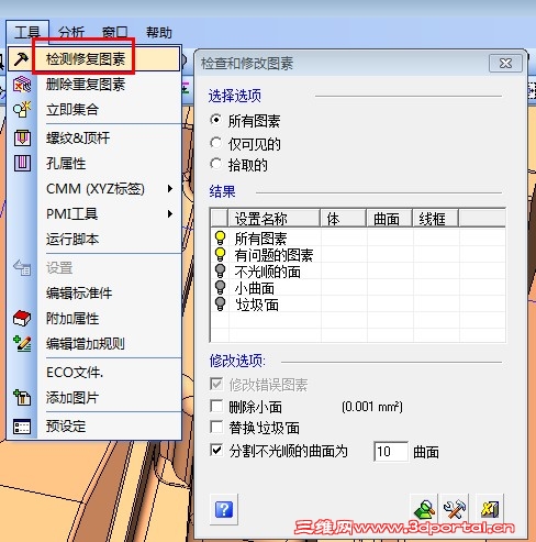

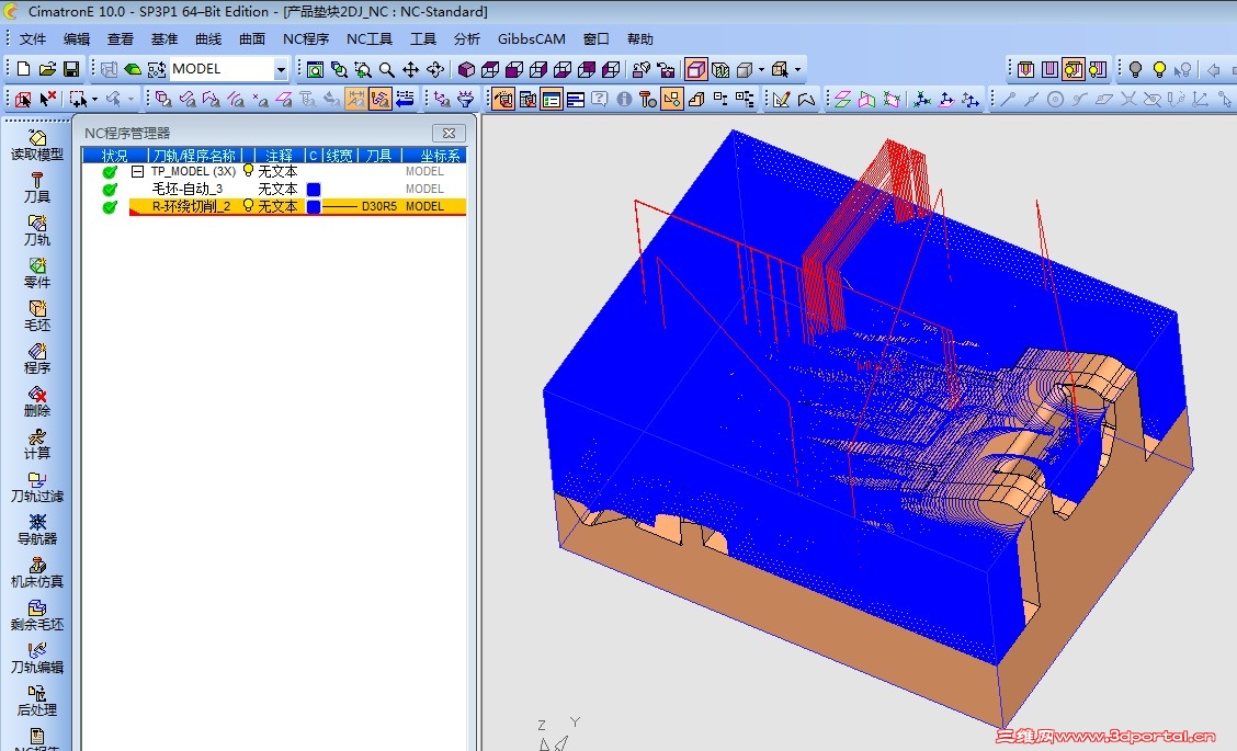

通常程式计算不出来只有两种可能.
- U: @: f5 k/ M1 E4 f第一:设置的参数有问题,这种问题通常在日志(output)中会显示." m- _8 T3 z) a( j+ h, u5 Y: t
第二:曲面有问题.
" @; ?% e, {/ o& W7 {( @CimatronE提供了专门的工具来解决.( i9 N. P& p! e" ]8 H
QQ截图20130912143242.jpg 3 w4 n6 v9 H1 z$ f) b+ t+ c3 n+ C
5 z/ q  |* `7 M2 L6 S1 G5 q结果如下:
# h, K: e2 e2 V
; E4 v! A: _( A( ^/ X6 a& z! P! m QQ截图20130912143149.jpg
