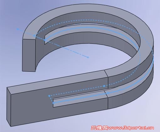

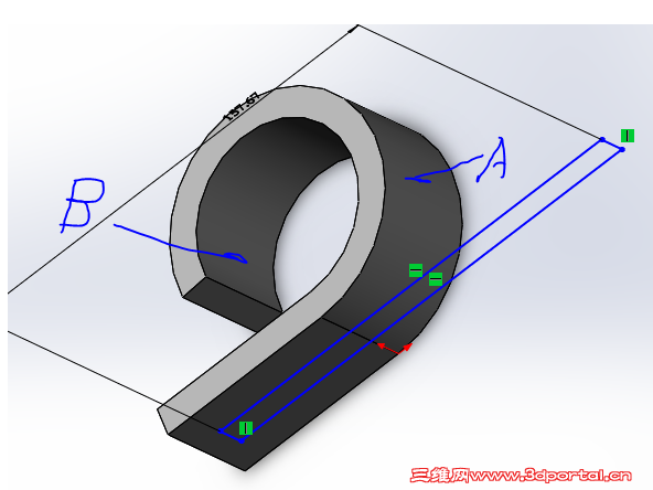

/ ?# h4 M2 O& `+ }+ @1 H$ F如图,怎么改也不能包覆成功(切除)。我想包覆到B位置,现在最好能到A,B怎么办呢?

谢谢,可能是我的问题没有说清楚,目前我遇到的问题,是从我 画的位置开始,包覆两个面一个是平面,一个是柱面,我做完的结果要么是只在平面上投影,要么投影只到A的位置,我想要的是平面和到圆柱面270°的位置开一个长槽,例如要是钣金件我可以展开,然后圈起来就可以,可是由于实际产品不能展开,因此只能用包覆了。不是开始的角度的问题,是总长的问题。谢谢
  S2 o4 P6 K" |. a1 [$ `: T例子:我的图直边长度50 弧长50 我要开一个槽,槽长90,你说怎么摆放(两端都没豁开)

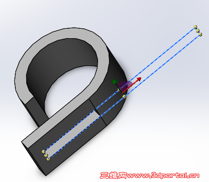

我包覆之后这样,这不是我想要的/ I6 \5 i: }$ f+ ]. t

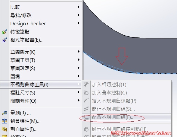

你把草图转成样条曲线,再拉伸,这样包覆的时候就不会把实体当成两个几何体了.再试试.

. o8 L! W; p" S% C如何转化?是重新用样条曲线画么?如果是样条曲线如何精确表示圆弧?如果不是,我选上开始画的圆弧和直线,怎么操作变成样条曲线?就像变构造线一样,有没有这样的按钮?有的话在哪里?

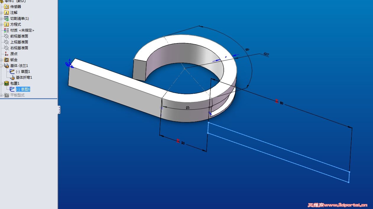

能簡單做的就用簡單的方法..! W* W& {/ Y- D
不然多實體分開處理也是方法.  o( S& R( X$ {2 T# A

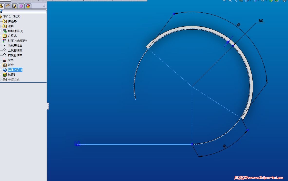

我最后分开弄了,分开后圆弧和直线部分分开,没有问题。像你一样也弄出来。但是合起来为什么就不行呢?我用的2013sp4.
$ g' ~/ `# Y2 l( |, g不知道这算不算bug啊,希望达索下次能改正。

( g" c- u$ K8 o8 T8 @6 Z各有優缺.. 只能多嘗試,偶後才能靈活運用了..
5 R  U" b& J/ R$ m& h: l% x+ U9 n- l: l. k- D
草圖會變形: i& O  t0 a5 Q0 J* m# P; {7 p
無法板件展開$ f2 T- ]7 U% |
