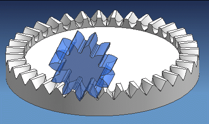

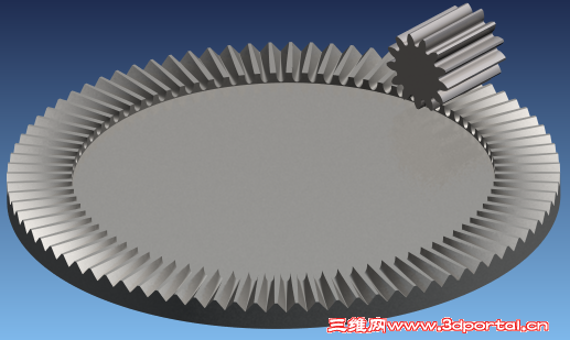

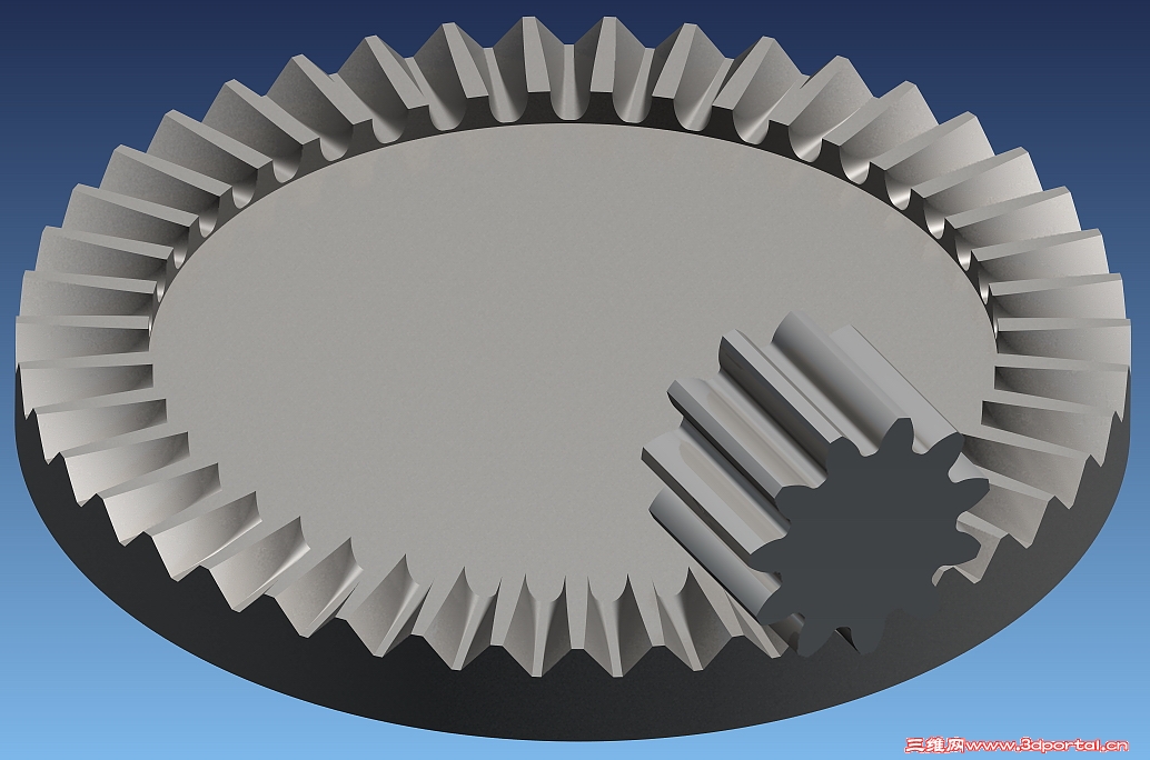

可以联系我(woodee4002@163.com),我能很快提供精确的3D造型:& S0 D0 \5 V/ v2 h
' O1 g( ]/ G& b5 v* X, M9 [6 \8 f5 V$ n! G* _; |& i
- @* b4 V; s* y# |! U) N) P' e7 _0 k6 P; \  A0 f
3 Q8 r6 {) k' \% [9 x2 E: H6 r
