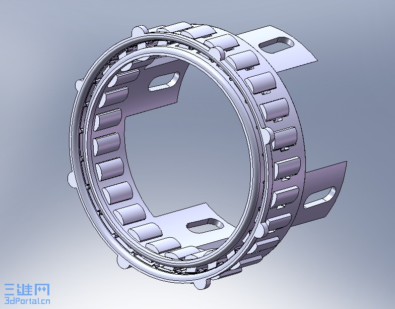

 楼主| 发表于 2007-3-7 07:48:16 | 显示全部楼层 来自: 中国江苏常州
三维立体“8”字形楔块式离合器
增加一个三维立体“8”字形楔块式离合器

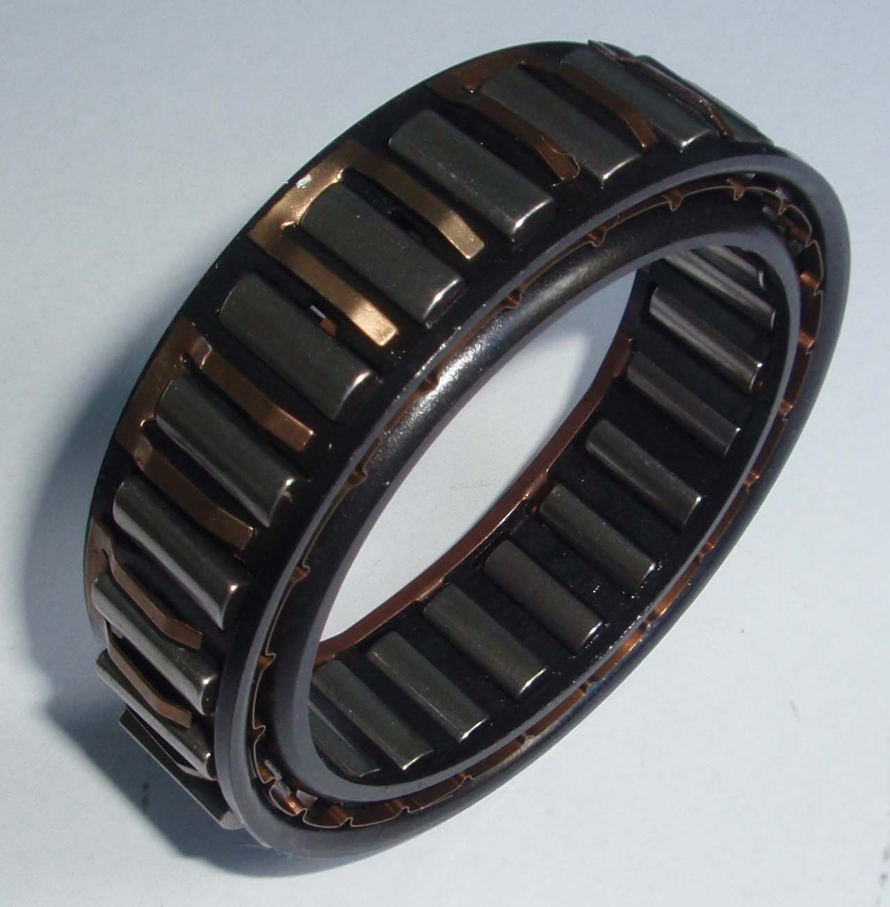

发表于 2009-7-20 10:08:00 | 显示全部楼层 来自: 中国河南郑州

发表于 2009-9-26 20:29:20 | 显示全部楼层 来自: 中国河北秦皇岛
不错,真好,我就缺这东西,找了好几个月了,哈哈~

 楼主| 发表于 2009-10-17 12:10:02 | 显示全部楼层 来自: 中国江苏常州
回复 12# orchid_xz 的帖子
图示产品好象就是我公司的呢
发表于 2009-10-21 13:08:19 | 显示全部楼层 来自: 中国河北秦皇岛
原帖由 wgy_wb 于 2009-10-17 12:10 发表 http://www.3dportal.cn/discuz/images/common/back.gif+ e2 {" o5 f( ~
图示产品好象就是我公司的呢
2 w5 q$ i/ K& z, m* S! w. `\! i" b0 c% M! a
那是我从网上找到图片,我毕业设计做方面的研究,要是有啥材料了,给我发点吧
