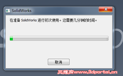

系统:WIN7 64位,装SW2012
8 e9 B' x# Q, o% L5 X7 d+ W6 m; Z! z. d出现时间:卸载OFFICE2007后,再重装它。& v+ b3 F( s! K( W7 A5 \5 c
出现现象:重装2007后,打开SW,使终出现:“在准备solidworks进行初次使用。这需要几分钟时间。”
" M5 u" s2 ]6 M此对话框连等二小时不消失,郁闷啊,也就是根本不让我用。/ O, G1 H, g& m6 T- A
即使重装SW也没有用,另外win7中其它几个用户名也是如此,全部删除用户文件也没用。
! [, H$ N* M% v4 l: Q' D6 ^但当新建一个全新用户,却可以正常打开,这是为什么啊.5 l4 Y. R" X1 W& y' T6 V- E; `& Z
由于我有很多文件及用处在老用户中,不想删除啊!请问有什么办法啊!请教各位了。问题如下图:8 T: ~, J) f0 R% E7 y7 i% g  F

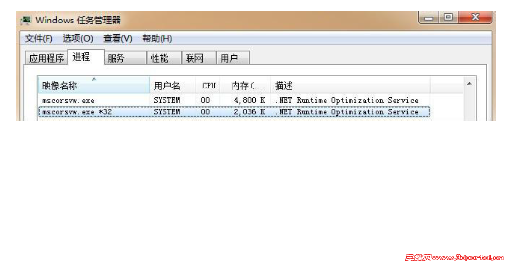

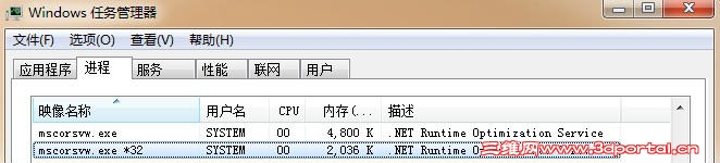

发表于 2013-9-10 20:22:11 | 显示全部楼层 来自: 中国江苏常州
无标题.png 这两个进程结束重启sw就可以了
 楼主| 发表于 2013-9-10 21:13:37 | 显示全部楼层 来自: 中国江苏无锡
馨竹幽静 发表于 2013-9-10 20:22 static/image/common/back.gif
) h3 E1 d$ x, S5 L: G这两个进程结束重启sw就可以了
. F+ I+ W7 i  C! E( j; {) y  r! }
谢谢你!成功了,另附上我在网上找到的其它文章:

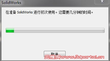

在准备solidworks进行初次使用。这需要几分钟的时间.solidworks2012启动弹出窗口问题解决方法0 S2 q; d0 @2 C$ O+ V! k, H1 Q
现象:开启SolidWorks 2012 x64 Edition出现如上图所示对话框,等了N年都无法启动,按取消卡死或者自动关闭软件。
现象:开启SolidWorks 2012 x64 Edition出现如上图所示对话框,等了N年都无法启动,按取消卡死或者自动关闭 ...

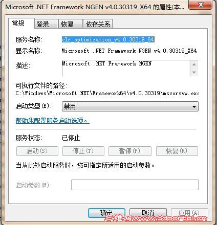

临时解决方法:右击“工具栏“,点击“启动任务管理器(K)”
弹出如下窗口,把到如图所示的两个正在运行的服务,鼠标选中右击,选择”结束进程“。再开启solidworks。

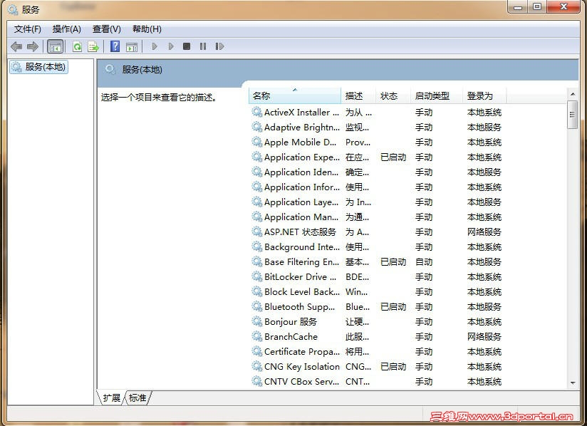

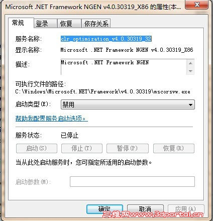

永久解决方法:
永久解决方法:
找到如图所示的两个服务。分别双击,在弹出窗口的启动类型一项分别选择”禁止“。如果服务状态是已启动,则 ...
再次开启solidworks,是不是不会弹出那烦人的窗口了呢??!!!
