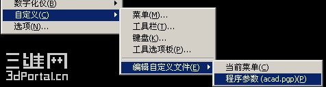

我曾经别人在CAD中自定义了一些快捷命令,使用很方便,打一个字母就可执行操作,不知如何自定义
发表于 2006-9-15 12:27:55 | 显示全部楼层 来自: LAN
工具然后如图,修改ACAD.PGP里面的命令,重新启动CAD即可,注意定义的快捷键不要冲突
