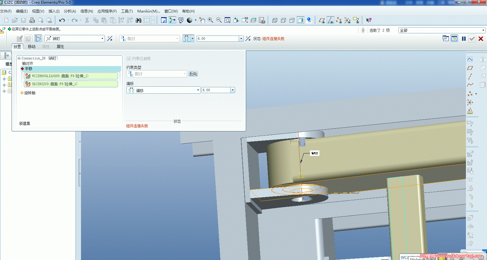

在两个组件做销钉约束时提示"组件链接失败",轴对齐没有问题的,在“平移"限制轴向移动上也没问题啊,造成此情况的原因有哪些呢,谢谢。
发表于 2013-9-9 22:57:47 | 显示全部楼层 来自: 中国广东东莞
如果约束和之前的有冲突会这样报错,或者选错了参照也会。你上图说明,最好上prt
 楼主| 发表于 2013-9-10 15:44:22 | 显示全部楼层 来自: 中国北京
$ x( k2 m( @& k) z2 I0 {" C& Q9 U0 F1 i& [! Q8 Z
附图如下,不方便传文件有点大
 楼主| 发表于 2013-9-10 16:22:55 | 显示全部楼层 来自: 中国北京
谢谢"ganyiwei",终于搞定了,不好意思,犯了个低级错误,固定的支架未完全限位,所以老是失败。
