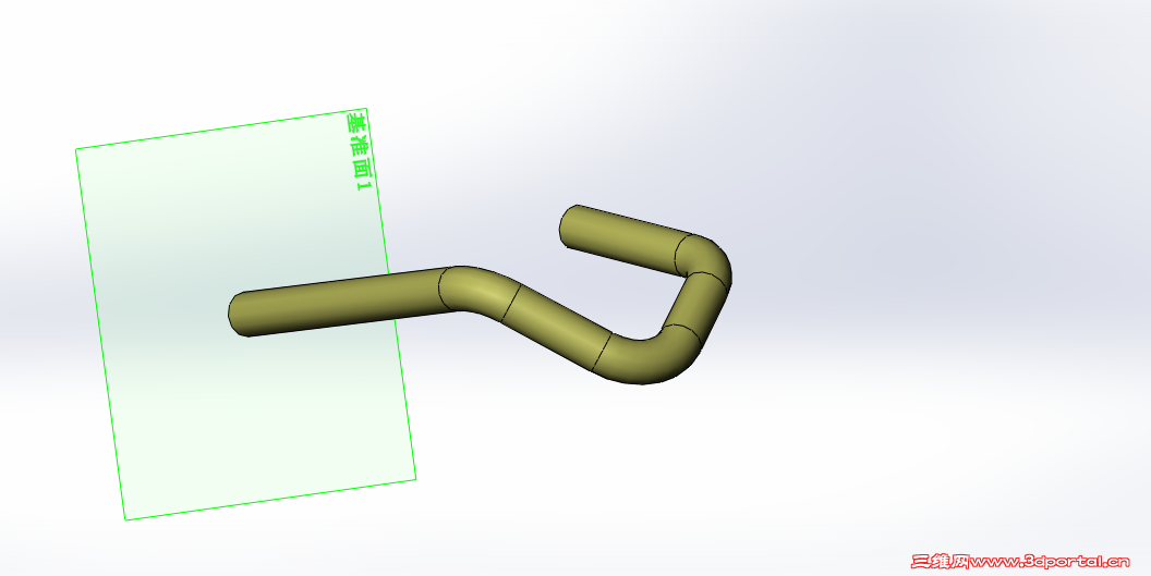

" Q- S- I5 X' M; ?. ~我要画一个管道,这个管道的图纸上有三个视图,我知道用SolidWorks的投影曲线,但是这个投影曲线功能,要用2个草图,而我现在要用三个草图,画出这个空间曲线,请教大伙,有什么好办法吗??
发表于 2013-9-9 18:20:57 | 显示全部楼层 来自: 中国广东东莞
还是可以用投影曲线画
发表于 2013-9-13 18:50:58 | 显示全部楼层 来自: 中国四川雅安
先两个再三个
发表于 2013-9-13 19:13:10 | 显示全部楼层 来自: 中国浙江宁波
无标题.png 异性管.rar (84.73 KB, 下载次数: 16)
