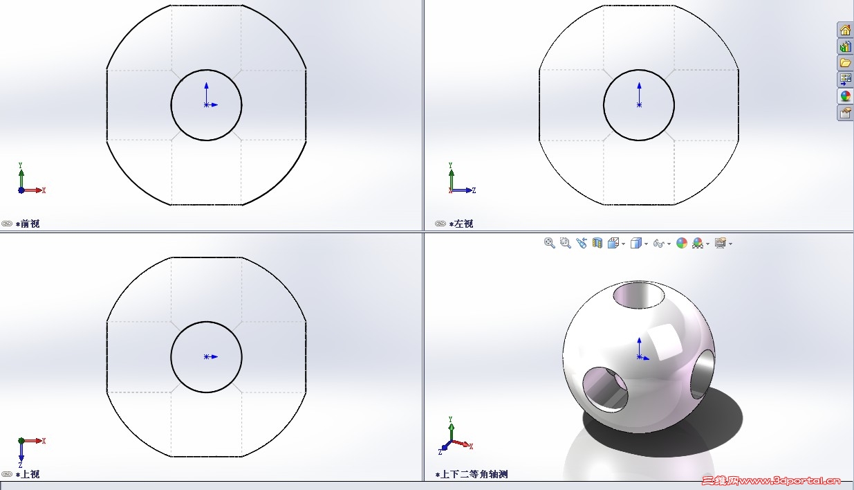

在练习区看到的一个三视图,要求画出实体图,l随便画了一下,那边发帖不够权限,就发这了,画的比较繁琐,不知有高手给个简洁的画法没

就是一个球上开四个孔
发表于 2013-9-9 19:22:26 | 显示全部楼层 来自: 中国青海海西蒙古族藏族自治州
yzh621 发表于 2013-9-9 15:41 static/image/common/back.gif( N: N: B5 X% w6 o, Z1 J& k
就是一个球上开四个孔
, a5 c) j9 Z6 e  ^呵呵,两孔吧。。
发表于 2013-9-9 19:38:25 | 显示全部楼层 来自: 中国辽宁抚顺
几个孔都看不出来
发表于 2013-9-9 21:21:20 | 显示全部楼层 来自: 中国江苏常州
6个孔啊  你们多看看
发表于 2013-9-10 14:52:56 | 显示全部楼层 来自: 中国广东汕头
三个视图都有孔。何来两个孔和四个孔呢?
发表于 2013-9-11 12:33:04 | 显示全部楼层 来自: 中国山东潍坊
3个通孔,没有第四个,也不是2个

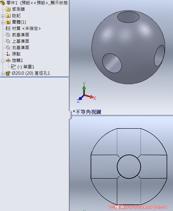

发表于 2013-9-11 12:55:07 | 显示全部楼层 来自: 中国台湾
2個吧
发表于 2013-9-11 15:12:21 | 显示全部楼层 来自: 中国浙江嘉兴
gongwen0519 发表于 2013-9-9 19:22 static/image/common/back.gif
9 J! F! B8 F: i/ r呵呵,两孔吧。。
% n# I4 q9 s* a三个
发表于 2013-9-11 15:34:31 | 显示全部楼层 来自: 中国青海海西蒙古族藏族自治州
licoolicoo 发表于 2013-9-11 15:12 static/image/common/back.gif
# d+ h3 B' w# e9 x' g# y三个
0 z/ [7 P( A1 N+ }, |你这个说法也对。
发表于 2013-9-14 14:51:18 | 显示全部楼层 来自: 中国广东珠海
& o# ^% U: M2 M# m; g
0 H- O$ u$ r; P" K. a* ~6 n肯定是3个孔,没有之一7 ?, w- p! V! [) Q' T, w% C1 V; j( H
非要6次画那我也没办法,哈哈
发表于 2013-9-14 15:06:12 | 显示全部楼层 来自: 中国广东惠州
3个视图上各一个,3个孔7 X; x+ @" X) t, s0 v1 q8 m
