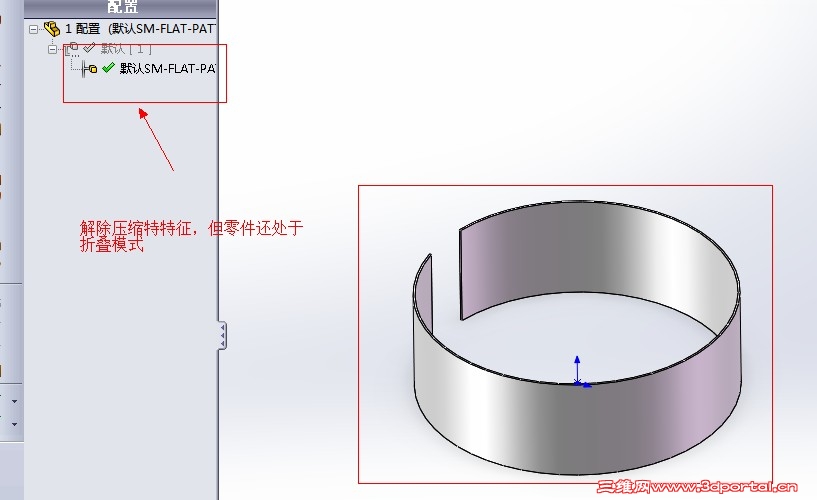

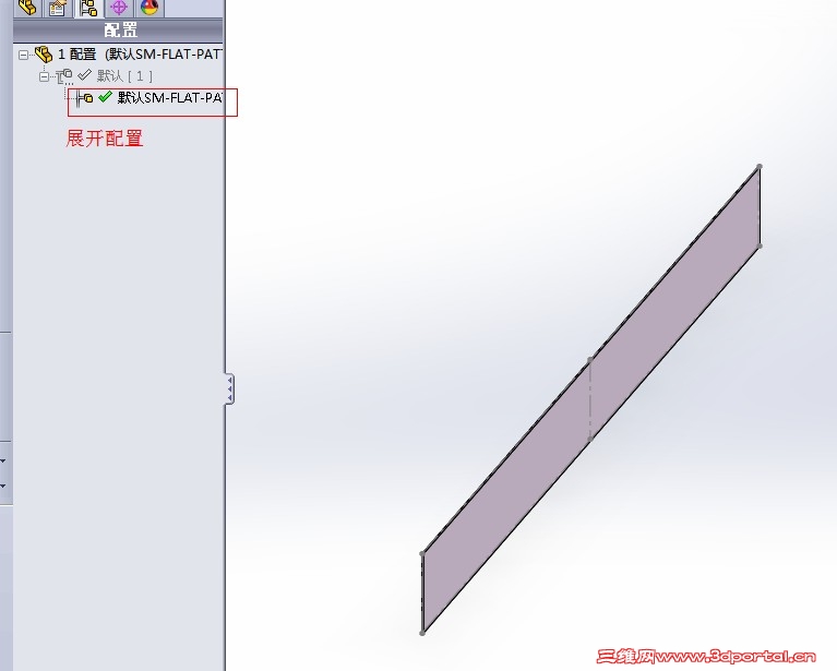

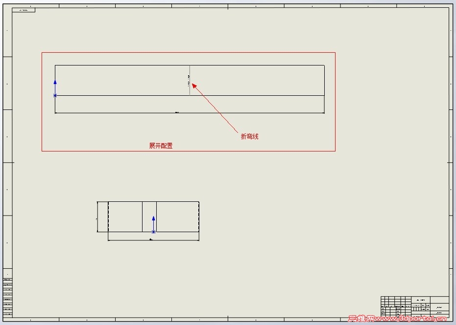

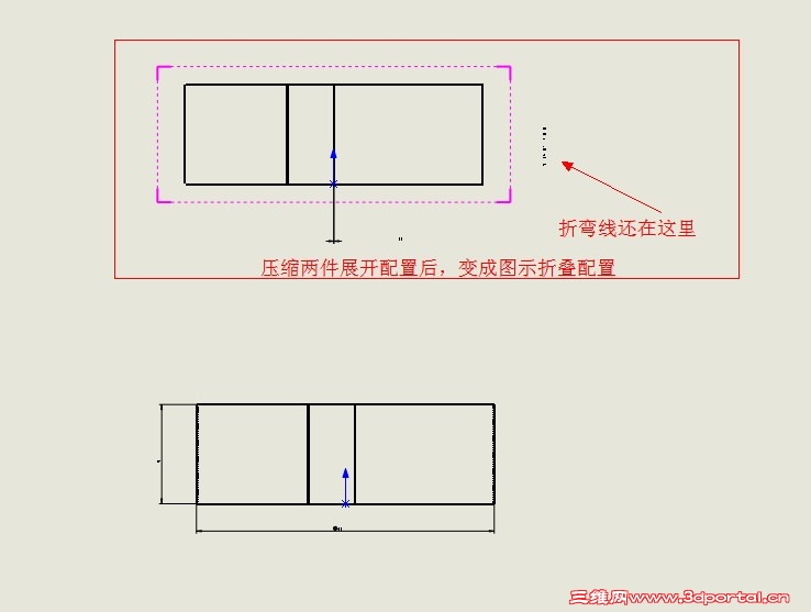

; h' Q( c' t) B1 ]0 p: y1 }   各位达人,小弟用过几个版本的SW,但几个功能的差别很大,尤其是SW2013钣金功能,有些功能改进叫人摸不着头脑。" U$ p. G' r" I
/ V4 C# c- L% t5 y% L+ s, s    就以SW2013制作一个钣金件(如图),只有在制作工程图后才会产生一个带展开的配置,但如果解压缩(或者删除)了这个配置,就不会再在工程图中出现;而即使自行制作了一个配置作为展开钣金图使- v& W% K' n1 u5 r! B/ D5 _
用,也没有图示折弯线;
: g; S/ C6 V+ |2 H' L8 e: x8 D' y+ {! c  q1 M3 p
     记得老版本无论如何折叠和展开零件,以及对工程图中的展开配置图进行删减,都可以随时调出添上,而似乎SW2013失去了这个功能,请各位大侠指点!

 楼主| 发表于 2013-9-9 21:27:31 | 显示全部楼层 来自: 中国江苏南通
简单的说SW2013只有(或者我只会)在工程图下生成一个在零件中的平板模式配置,反过来说也未从零件制作工程图也就没有这个平板配置了,这和钣金最底下的展开折叠是两回事;但如果解压缩或删除了钣金零件平板配置视图,那么这个配置即使在零件中存在也无法展开,也再也不能再工程图中生成了.% H# y' C7 r; v; e% |, v
以前的版本没有这个现象的.

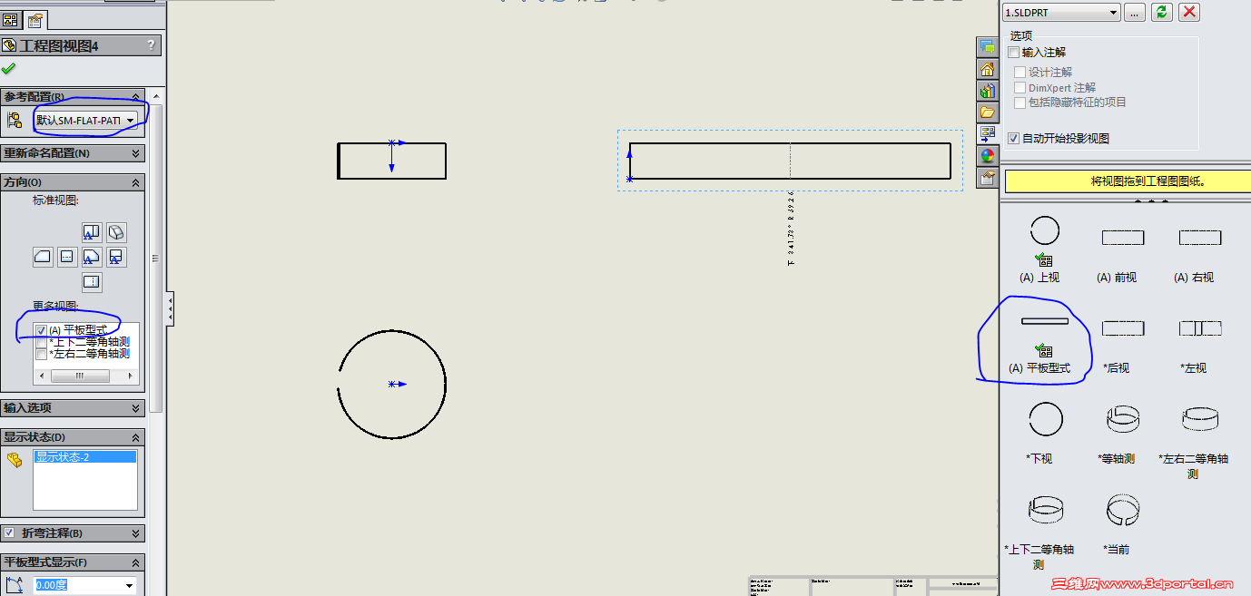

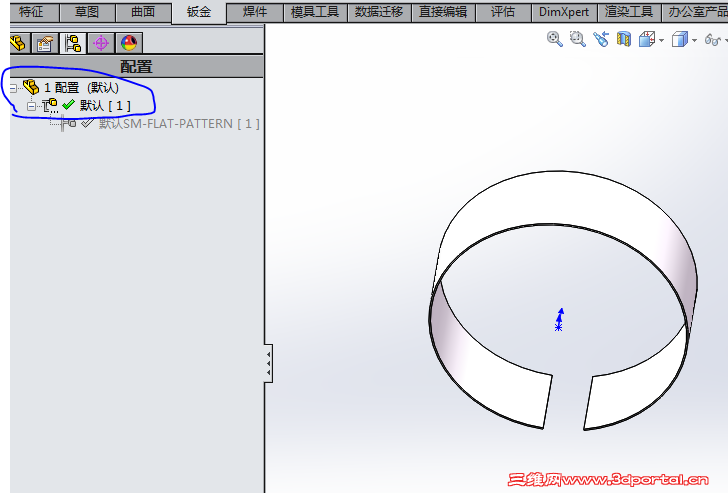

发表于 2013-9-10 22:35:51 | 显示全部楼层 来自: 日本
本帖最后由 hongwei_1987jp 于 2013-9-10 22:39 编辑 ( z* \) {- ^6 J: Q
不吃草的马 发表于 2013-9-9 21:27 static/image/common/back.gif& b( ^% e2 n, O- A4 B
简单的说SW2013只有(或者我只会)在工程图下生成一个在零件中的平板模式配置,反过来说也未从零件制作工程 ...
1 [1 \) Q. L6 r2 d! e2 U0 q
在零件的配置里,激活默认的看看
0 b4 z+ A& i  @6 z: O9 V
% b# M7 C5 e0 ^# D7 F7 G: `! i 捕获2.PNG & e" c0 W0 {% `$ C- H4 Y/ J  b
0 ^% Z& h5 f& G( ^) W
) |8 Q# j4 E9 d$ K 平板.PNG . I1 [, D- c% c
chenjun520601 + 3 积极参与讨论
