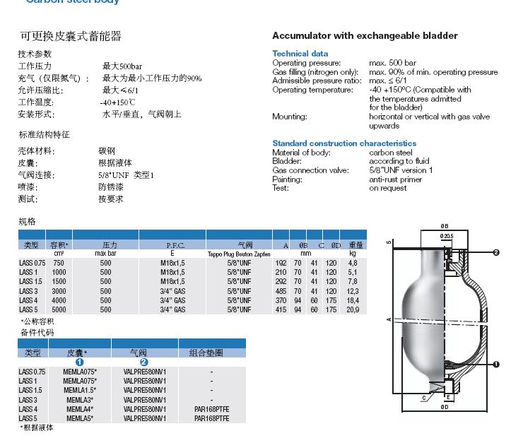

发表于 2008-11-20 13:39:17 | 显示全部楼层 来自: 中国上海
这种蓄能器我有啊,看发帖日子过了很长时间了,呵呵
3 i4 f1 r/ ?" M1 D3 }  Z4 u发个技术图片大家看下

发表于 2008-11-20 21:04:17 | 显示全部楼层 来自: 中国北京
看10楼的图,还是用气囊的吧?!LZ也不说说到底适用于哪里的,这么小的体积
