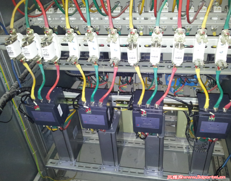

请教大家关于低压补偿电容问题,我现在使用的威斯康低压补偿电容器是420V   42KVar 刚使用3个月就有一部分没有容量了,找厂家说是因为谐波原因,经测量其5次谐波含量为7%左右,不知是何原因,增加电抗器是比较理想的方法,但是否有更简单实用的方法请指教

经过近一段时间观察,主要原因是电压过高,在国庆期间所有工厂都放假后的空载电压达到410V,工厂开工后为390v,只有在停产放假期间将补偿电容自动投切退出。

发表于 2013-10-23 15:40:58 | 显示全部楼层 来自: 中国河北廊坊
