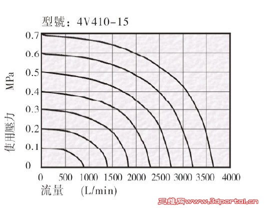

这个电磁阀选型表如何理解   谢谢

这是4V 410-15电磁阀的压力与流量的特性曲线。图中共有7条特性曲线,每条曲线都标出了最大压力和最大流量,在消耗功率不变的情况下,流量增大压力就要降低,反之流量降低压力就会升高。如在最高压力0.6MPa的曲线上,当流量为2500L/min,其压力为0.4MPa;在最高压力0.4MPa的曲线上,当压力为0.2MPa压力时,其流量为流量为2000L/min。

谢谢你,字面上好像懂了,    电磁阀自己不是没有功率嘛,也不能产生压力,只是控制啊。

根据这个曲线,对电磁阀选型有什么依据

, @- A' @8 F) j8 F; ^功率是要传递的,正如电机将功率传递给减速机,减速机传递给主轴,就形成轴功率,中途有功率损失,就体现出效率。电磁阀也是一样,只要有压力P和流量Q存在就有功率N存在:N=QP/(1000η)  式中η为效率。6 H( Z' Z$ Z# i+ d/ g# v
这个特性曲线的用处就是用于选用电磁阀。如果需要2500L/min流量,系统压力就选择0.4MPa,向上第4条曲线就可满足要求。就可选择此型号的电磁阀。另外如果所有特性曲线都不能满足要求,就得选择另外型号的电磁阀。

这个电磁阀选择条件还不够吧,只是通过这个数据,我还是不能电磁阀的工作性能的优劣。只是知道对这款做压力调整而已

对于你选择电磁阀
* k. M+ L6 ?/ T- f1 H/ W# ^# }条件是不够& w  _# e5 k5 ]/ w6 [
这个只是你的一个选择的参考
# h$ H- M9 a9 w  i4 d第一你的系统压力有多大,第二你的阀管路的流量有多大! D- J1 ]/ n; ^6 w' d3 g! y7 L
这两个能对应起来,那么这款阀可做参考9 g9 `: P2 k0 _6 A# m
