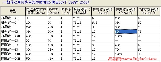

各位前辈,同步带所能承受最大拉力有标准么

发表于 2013-9-8 17:35:03 | 显示全部楼层 来自: 中国山西太原
一般机械设计手册上都有,列出了每mm的强度,根据使用的带宽就可算出同步带所能承受最大拉力。

- P# I; ^. {* k5 Z  m谢谢啦,就需要这个,是不是校核不超过参考力即可?

表列出的是强度值,使用时还应取一定的安全系数,才能安全运行。

楼主注意. f1 T. X' d1 Q& U6 p* t
同步带有不同的材料
. P/ C- h  S' F( a% t( H. ^另外
2 r! S) e6 x1 y# a! w, {8 x2 y国产的和进口的还不一样
* q: s3 B& T, M0 |7 Q请参考相关厂家的技术参数
% @! m  I" t2 O. v6 Z+ |为准。

- o! n8 _  f* j9 E( `6 z' p. _, V哦,明白了,看来不同产品还是不一样的,得参考具体样本
