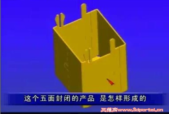

特殊结构连续冲压模具设计视频欢迎下载观看.

什么材料?多厚?尺寸大小、精度?7 W% P6 F5 h  P; j
铝、紫铜可以冷挤压、在侧向冲压、切边成型。也可以按矩形盒拉深后整形、切边、冲压成型。304不锈钢、低碳钢也可以拉深成型。
