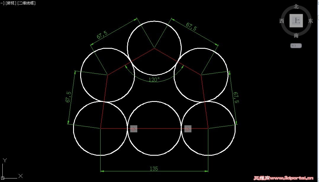

发表于 2013-9-6 13:43:48 | 显示全部楼层 来自: 中国广东广州
顶一个
- m7 F% R+ @/ X2 [# B2 {2 n 1.png

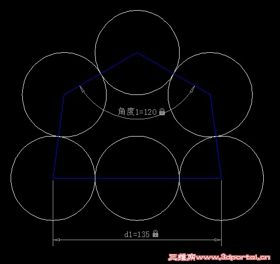

发表于 2013-9-6 15:52:27 | 显示全部楼层 来自: 中国江苏无锡
参与练习
) a. R* Y6 _* e  s0 ~; K- r" E DS1.PNG " u5 q" Z7 F5 q

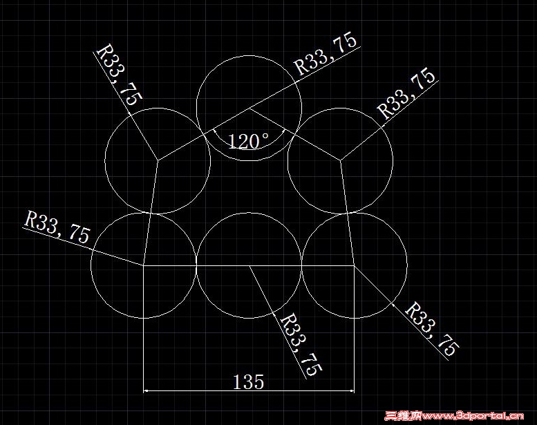

发表于 2013-9-7 13:52:45 | 显示全部楼层 来自: 中国广东深圳
好久没有交过作业了( [6 |; T5 V. n9 L0 L& h; W# W
现在交一份作业!!, ?2 s/ `3 X$ z7 z6 K8 f( P
, `& s4 O8 s6 p. t0 D
82249d4ajw1e8cjg17axlj20dr0kuaek.jpg , F2 h4 I% J+ b

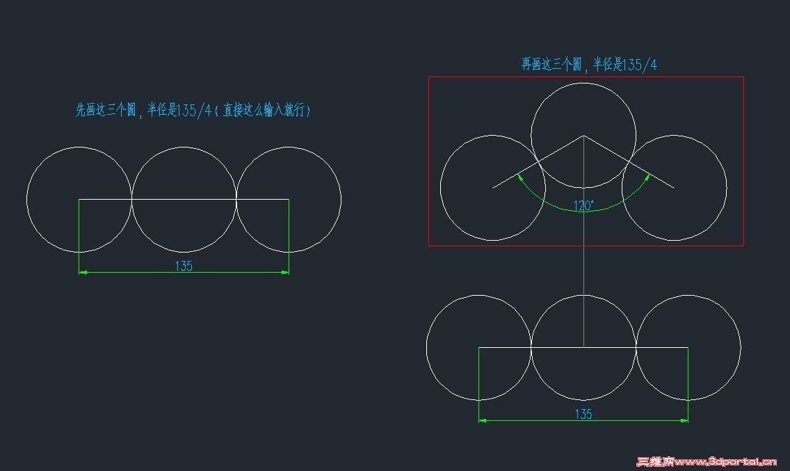

发表于 2013-9-8 12:29:40 | 显示全部楼层 来自: 中国安徽合肥
看楼上好像是用约束作的图,我提供一个不用约束的作图方法。
3 k$ e8 c* z) {
第1步
第1步
' E* B6 ^* `7 y1 d
第2步
第2步
8 i7 M6 C; b* ~* v
第3步
第3步
: p! j4 F; O6 Z6 N+ w; F
第4步
第4步
5 r1 ^9 V9 t. M: M+ A
/ Z' x/ g' d- t; W2 M+ k
; m8 [4 w9 L3 u& _6 n' L  R5 R; T
参与人数 1三维币 +10 收起 理由
2005llnn + 10 技术讨论
发表于 2013-9-8 12:42:49 | 显示全部楼层 来自: 中国江苏无锡
本帖最后由 lvdeping 于 2013-9-8 12:57 编辑 ; [; \7 R  H9 R3 M
大隐于市 发表于 2013-9-8 12:29 http://www.3dportal.cn/discuz/static/image/common/back.gif* ~$ Z% s& ~) r: O' ~7 M5 _& l! M/ m
iddle.gif 你总是这样心,在此对你的奉献精神表示敬佩。# R  O3 F: ]9 @* @3 Z
( m4 F* r6 G8 z/ B: |6 E这种简单的图用CAD 约束来做就失去了出图的原意。六个圆的半径是135的四分之一,你这个方法很简捷。/ C( K# z8 S) s
2005llnn + 3 技术讨论
 楼主| 发表于 2013-9-8 13:05:43 | 显示全部楼层 来自: 中国江苏南京
大隐于市 发表于 2013-9-8 12:29 static/image/common/back.gif
( F( q; j" Q2 f! k* _. \看楼上好像是用约束作的图,我提供一个不用约束的作图方法。
& |" y+ E2 U( _( B怎么简单怎么画才是这些图的主旨!看对CAD的熟练程度吧!此题正解!

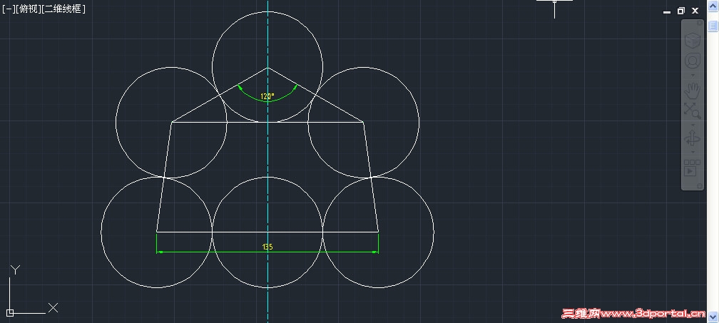

发表于 2013-9-9 15:38:57 | 显示全部楼层 来自: 中国江苏苏州
先画出基本的,再进行缩放。; @  [4 I. S0 K9 L# b8 T4 n

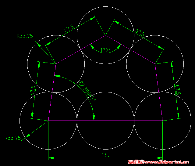

发表于 2013-9-9 17:43:19 | 显示全部楼层 来自: 中国河北唐山
我也凑个热闹。
