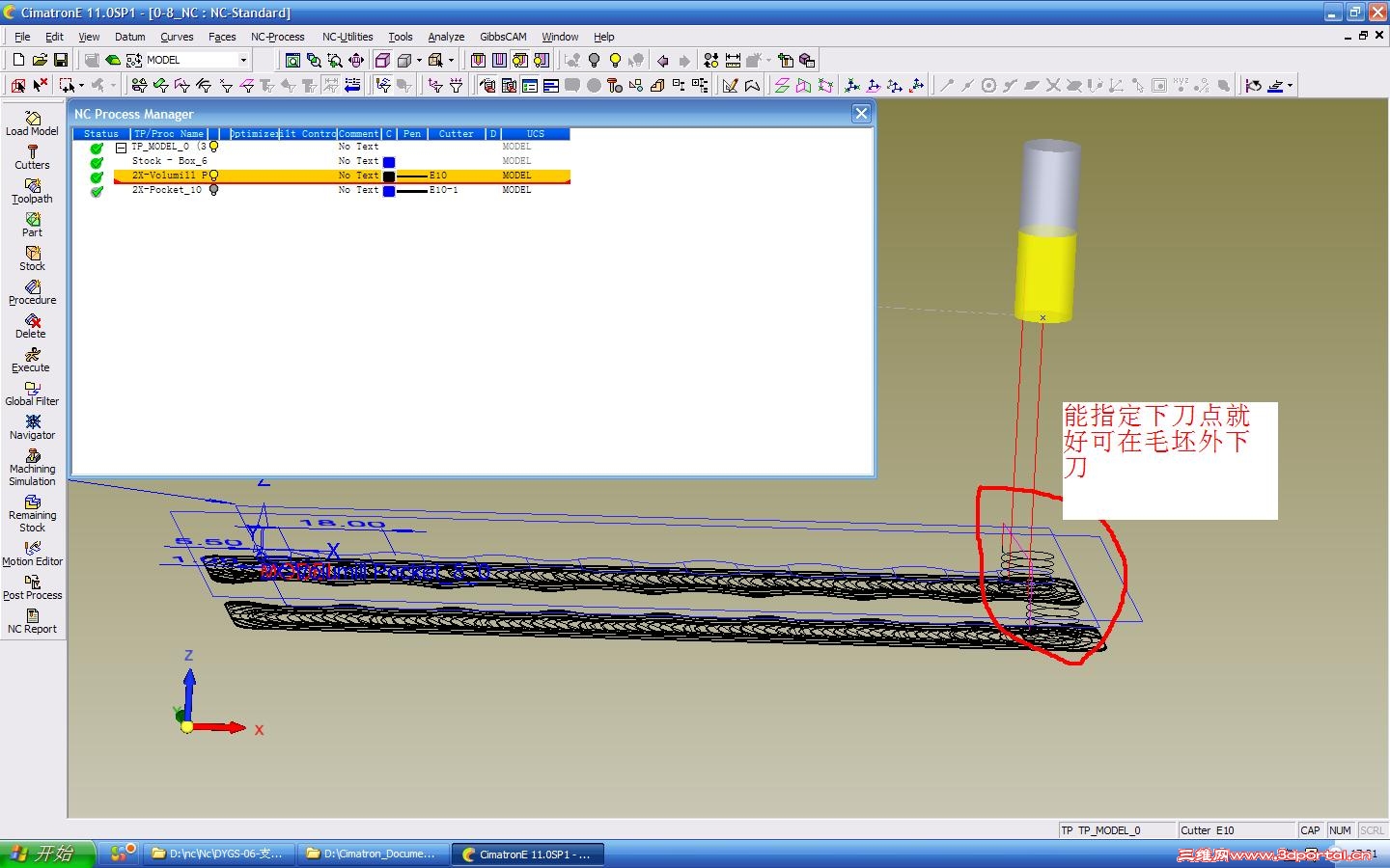

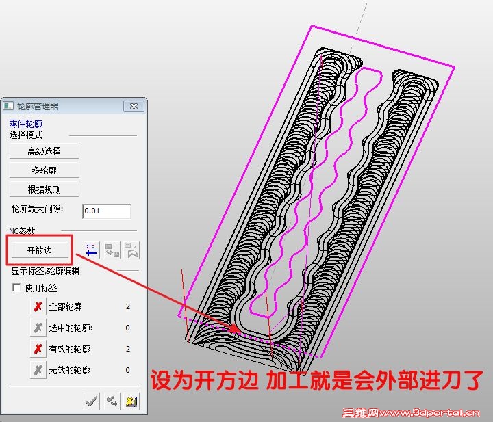

8 k) G+ Z9 b; W6 [( u: n2 {最近试用了E11发现有几个问题,不知道是我不会还是CIMATRON在以后的版本里改进的地方,先贴图片,文件也付上,如果是我不会搞希望高手们指导谢谢了

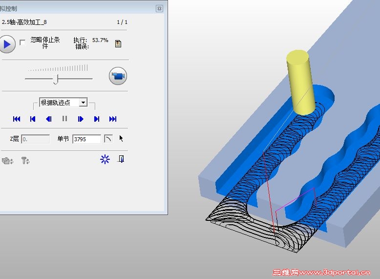

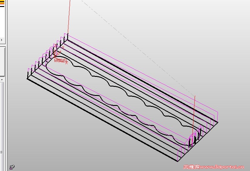

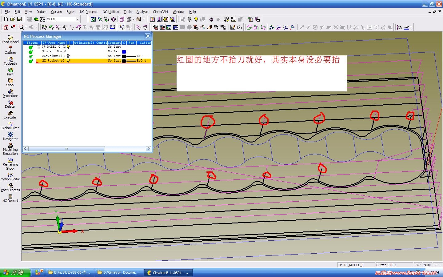

跳刀多 多从方法上去找问题:, s/ x4 u0 j; d6 \! a8 E% Q/ {
见效果:
5 Q6 s- g: @8 q6 Q) v 1.jpg
6 h4 d4 |% M$ l/ i  l$ `
: r& i2 Z  V2 F, E( L2 c 2.jpg
- c* x' s  n+ \# z8 ^3 ?) f. k+ ^  H9 @4 X4 y" M( J1 D

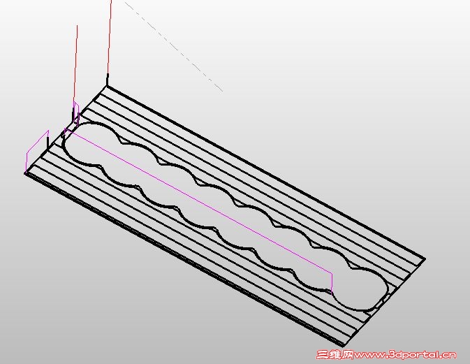

2D  Volumill   可以选择开放边实现外部进刀:
6 E# J7 z5 P9 n% T  s6 ~ 5.jpg 9 t4 V( ]1 }* F; z& K5 {
  X5 Q2 R( d0 ]8 {/ |' | 44.jpg

, l# L- N8 `9 k& q  V. I0 \对了密密麻麻版主平行加工时因材料是不锈钢想让刀具跑顺洗才有那种刀路,你看看还有其他办法没有有,刀路是顺洗又不跳刀

( ^' }0 E0 g$ [7 |5 ?( l2 I5 Z侧向布局修改为5MM,是这个效果:
/ ?3 X4 B2 c! ]- r 8.jpg
