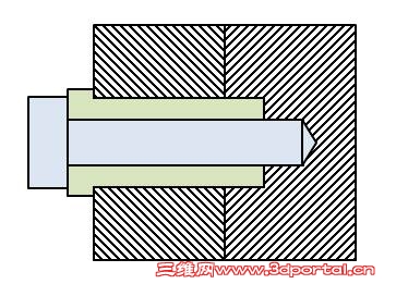

[求助] 这种带轴套的螺栓连接叫什么
发表于 2013-9-4 16:31:02 | 显示全部楼层 |阅读模式 来自: 韩国
这种带轴套的螺栓连接名字叫什么,中文和英文。作用是什么。

发表于 2013-9-4 21:59:22 | 显示全部楼层 来自: 中国湖北黄冈
不知道你的图是自己画的还是哪里复制的?觉得图有点问题:外面套的右端面与底孔应该有间隙,如没有间隙则套的左侧台阶就可能有间隙,此时左侧板就压不紧!
  \$ Q# F+ \: u; e: f这个套应该起销钉的定位作用。螺钉则将两块板锁紧。

发表于 2013-9-26 18:47:15 | 显示全部楼层 来自: 中国北京
你这是示意图啊 还是什么用在什么场合。无法做出判断
发表于 2013-9-27 11:05:09 | 显示全部楼层 来自: 中国山西太原
楼主没有把图画清楚,从结构看,螺栓连接没有这样的结构。类似的结构有螺套连接,但套上没有画出螺纹。还有胀接连接,但没有画出带锥度的胀大结构。楼主的图是不能作连接用的。

发表于 2013-9-30 23:28:50 | 显示全部楼层 来自: 中国浙江湖州
楼主的图纸没有表达明白,不过,好像不是膨胀螺栓的意思
发表于 2013-10-1 19:22:07 | 显示全部楼层 来自: 加拿大
个人觉得是定位套与螺栓一体的结构 有些发动机连杆上用到 但是螺栓与套间应有间隙

发表于 2013-10-7 09:28:11 | 显示全部楼层 来自: 中国天津
应该不是膨胀螺丝, a6 ?# V6 z4 H4 w4 m7 N
是涨套

发表于 2013-10-15 13:38:36 来自手机 | 显示全部楼层 来自: 中国天津
应该是定位加紧固结构
发表于 2013-10-17 11:24:50 | 显示全部楼层 来自: 中国浙江嘉兴
定位套,结构紧凑型用的,代替销

发表于 2015-12-14 08:22:37 | 显示全部楼层 来自: 中国江苏苏州
定位+紧固。
发表于 2016-1-19 10:42:41 | 显示全部楼层 来自: 中国江苏苏州
套起定位作用,螺钉起固定作用,两者一起使用
