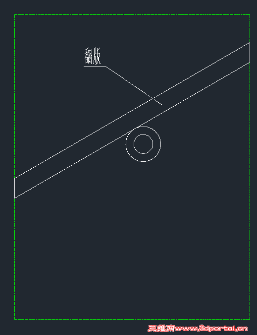

有一批阀门需要加工,翻版结构,在阀体内夹角30°,
) x6 V$ Y, N& w* A7 @4 G( }所以阀板外圆为椭圆形状,小厂工艺落后,没有数控,全部老式床子,有什么好的方法加工吗0 T  f6 K9 G; q& G

 楼主| 发表于 2013-9-5 15:29:00 | 显示全部楼层 来自: 中国河南开封

发表于 2013-9-5 15:52:19 | 显示全部楼层 来自: 中国山西太原
可用仿形铣床,作一个标准靠模就能加工。改一台仿形车床也不复杂。

发表于 2013-9-6 08:53:20 | 显示全部楼层 来自: 中国湖北武汉
就在车床上夹个胎模,工件按30度斜夹在上面,直接车外圆。
2 s" p! U, E0 t2 |, v& T/ C: w; G1 w* ~8 [5 s4 K8 ]7 I
9楼正解!
! H6 `- Q! v' |# O& i2 K这个件用普车就能加工。做个夹具,上面作出与阀板倾斜角度相同的斜面,将毛坯夹上,车外圆即可。若斜面可调的话,可以加工任意轴长的椭圆。理论依据:平面斜截圆柱体,所得截面为椭圆。

 楼主| 发表于 2013-10-15 09:36:49 | 显示全部楼层 来自: 中国河南开封
现在重要的问题是,胎具怎么设计,我做了一个好像效果不是太好,有谁有这样的经验,能分享一下吗
