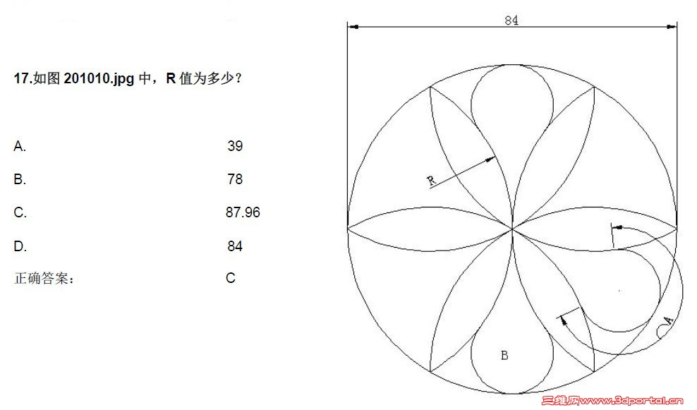

9 K3 g' i5 M/ g8 B" Z3 _/ X不知道答案怎么得来,求解答!
9 p- p5 b8 S: ~! k- u
如图
如图

弧长弧长弧长弧长弧长弧长弧长
 楼主| 发表于 2013-9-4 09:14:01 | 显示全部楼层 来自: 中国广东深圳
chenmik 发表于 2013-9-4 08:55 static/image/common/back.gif6 s2 T4 q  A" p# j' Q3 h4 ~/ ~
弧长弧长弧长弧长弧长弧长弧长
3 |, ~4 p2 U& J# K1 H; j% b5 r
正解!那个出题老师故意搞个R,我就糊涂了!
发表于 2013-9-4 09:21:37 | 显示全部楼层 来自: 中国浙江温州
只能说题目错误。
