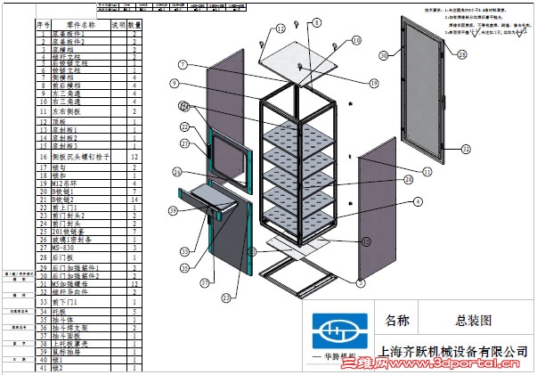

自学会用CAD,solidworks就是不知道机箱机柜的设计过程,思路请高手指点下。当我们要设计种机箱机柜时该如何下手?是先购买后直接仿造吗?可是购买后又没有拆开机箱我们如何知道其内部的结构及形式那?刚入门师傅不教技术封锁的厉害请高手指点不胜感激!

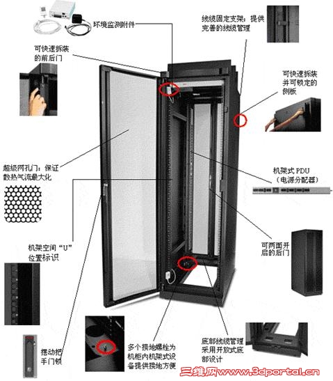

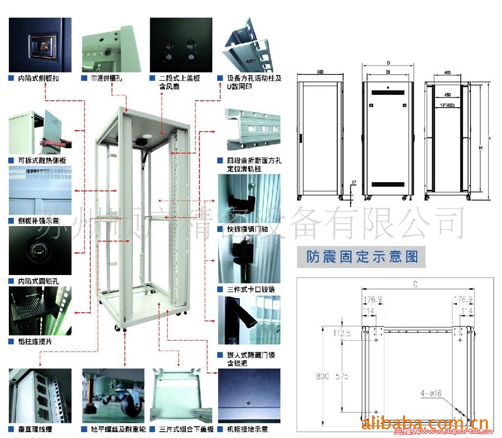

建议先google搜索,前期模仿,反推设计,最终是创造 机柜有很多种,以下是google的两张图片,网站是一个机柜厂家(不是广告),有一些机柜的初步知识,附件也是goole来的,供参考 http://www.shht1997.com/pro-3-6.html 上海齐跃
发表于 2013-9-3 19:32:37 | 显示全部楼层 来自: 中国江苏徐州
本帖最后由 cqo123456 于 2013-9-4 16:17 编辑 ; j9 s1 V$ v$ D( H7 G: G9 K2 \
6 N, ^) Z( V' }3 E建议先google搜索,前期模仿,反推设计,最终是创造; r$ E4 u5 g. u9 y
机柜有很多种,以下是google的两张图片,网站是一个机柜厂家(不是广告),有一些机柜的初步知识,附件也是goole来的,供参考3 b+ n. d0 U! c  D( \- ^: v
