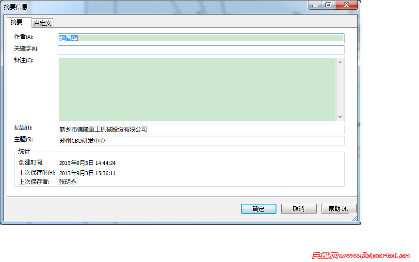

发表于 2013-9-3 17:28:44 | 显示全部楼层 |阅读模式 来自: 中国河南郑州
如何改变属性摘要中的上次保存者的名字  每次显示保存者名字都是别人的,怎么改成自己的。请大侠详细点解答,谢谢
发表于 2013-9-3 20:16:51 | 显示全部楼层 来自: 美国
给你一个空白的档案,打开后,再另存为,选择档案类别为*.prtpot,后点击gb_part.prtpot,存档,下次开就是空白的,如果要自己的资料,就把属性填了,存档,打开就是你自己的。
