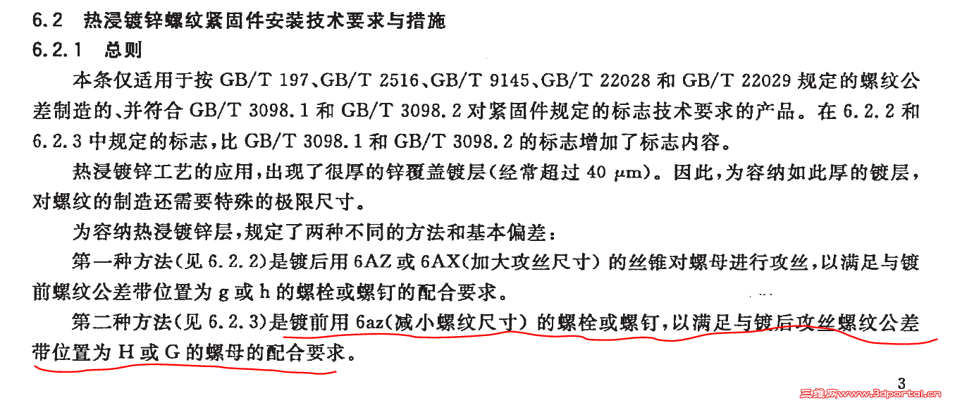

 楼主| 发表于 2013-9-9 12:01:19 | 显示全部楼层 来自: 中国江苏常州
本帖最后由 jackchangzhou 于 2013-9-9 12:05 编辑 * S4 u" K) K3 g7 p% |7 d
, U  r/ R+ F& i& D$ W+ J: m& _各位大侠好,现在第二批合同也签了,是同一个客户,螺母我们必须买标准螺母(同前面一批一致),加工螺杆必须有一定的负公差,然后热紧镀锌厚度75um(见附件),用搓丝机可以保证吗?
 楼主| 发表于 2013-9-9 12:20:23 | 显示全部楼层 来自: 中国江苏常州
本帖最后由 jackchangzhou 于 2013-9-9 12:23 编辑 # G0 I. t* r( T/ s# O% ~
# H6 J- d$ M$ m& j$ d* ~
我的意思是说,加工M30的螺杆,减小镀前螺纹尺寸,公差要求为6az,(热浸镀锌厚度75um,镀锌后与标准的螺母旋合),用搓丝机可以加工吗?因为用车床加工的费用太高了,请各位帮忙解答!
发表于 2013-9-9 16:40:16 | 显示全部楼层 来自: 中国山西太原
' C0 m# O% @- D$ r; q8 t+ O
jackchangzhou 发表于 2013-9-9 12:20 http://www.3dportal.cn/discuz/static/image/common/back.gif
+ e! }+ w% q% `* a: K我的意思是说,加工M30的螺杆,减小镀前螺纹尺寸,公差要求为6az,(热浸镀锌厚度75um,镀锌后与标准的螺母 ...
* ?& e9 ?9 b4 c0 \
) g" P7 {; |2 k* ^8 }/ N* d: N- v已经浸好锌层的螺杆,没有别的办法,只能修螺母。还未浸锌层的,就将螺杆加工细点,留出浸锌余量。
2 O! F! p! T# e: g7 m- `减小螺杆浸前尺寸,作几个试件试一下合适的减小尺寸,固定下来,可用搓丝机可以加工。
虎强 + 3 技术讨论
