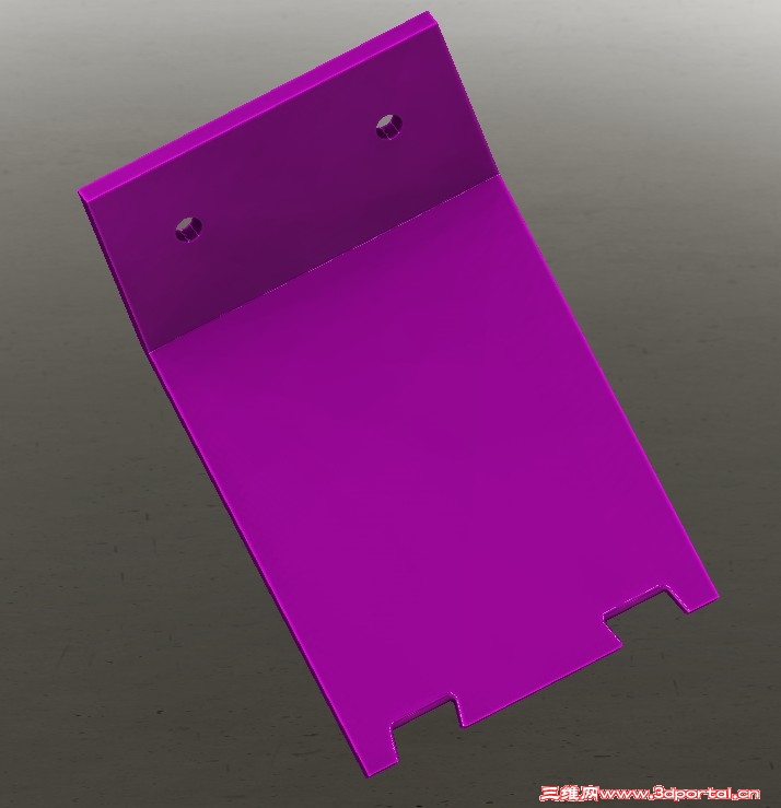

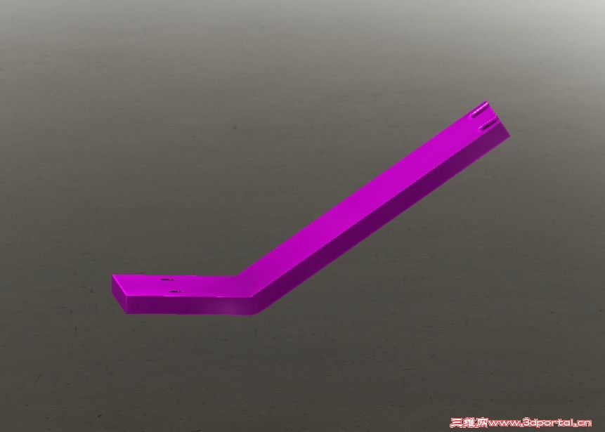

本人对钣金不熟,但是得做这样的零件。不知可不可以做的出。。。
 楼主| 发表于 2013-9-3 15:04:30 | 显示全部楼层 来自: 中国广东广州
厚度为5毫米,折弯为36°,

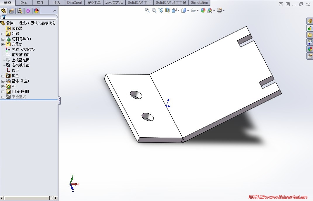

画草图,钣金拉伸,绘制折弯,输入角度

加工商可以做出来哦么?

我折过3MM的不锈钢,5MM的铝板,轻松达到90度,没难度!!!
发表于 2013-9-10 08:42:46 | 显示全部楼层 来自: 中国广东珠海
:dizzy:好像没人正面回答过能还是不能。我请教我这边的大师说是不能折,折的话,那个折弯半径差不多要20,我这边刚好有个3mm的钢板折弯,还可以,AL板的话8楼说的应该没错!

9 }, m: `& N  z% A; E0 q" J& {9 a) k/ L谢谢  那就是说钢板只能是3mm的才好加工咯
发表于 2013-9-15 20:29:53 | 显示全部楼层 来自: 中国上海
一般超过4mm的 钣金 ,加工商都不会去做了

发表于 2013-9-15 21:41:19 | 显示全部楼层 来自: 中国上海

1.点开基体法兰/薄片工具
$ ~9 @" r# z5 m& O, X9 h2.进行草绘,画出你要钣金件的轮廓线,注意轮廓线不能封闭, n8 J* x# l8 r4 b& V5 U
3.完成草绘,单击基体法兰/薄片工具,输入钣金件的厚度,折弯半径,折弯系数,拉伸宽度。
