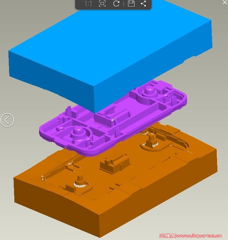

5 Q' o7 W) c( h! \. \求助,新人刚学CimatronE分模,想知道怎么做这种装配图?在Cim里分完模后输出的只有前后模文件,怎么搞一个这样的装配图呢?* N4 J# d" ]3 h0 Q3 r) S

用CimatronE的型腔模具设计模块进行分模设计的话直接就能达到楼主的要求。) {6 q( o5 X! I- d2 \1 `
如果只是使用快速分模模块而不做全3D模具设计,那只要做成一个包含这三个零部件的装配档就能出这样的爆炸图了。CimatronE11版本的分模向导有自动创建装配这一选项,完成后的结果如下图。以前版本的话自己新建一个装配档,把输出的前后模及产品手动载进去即可。
