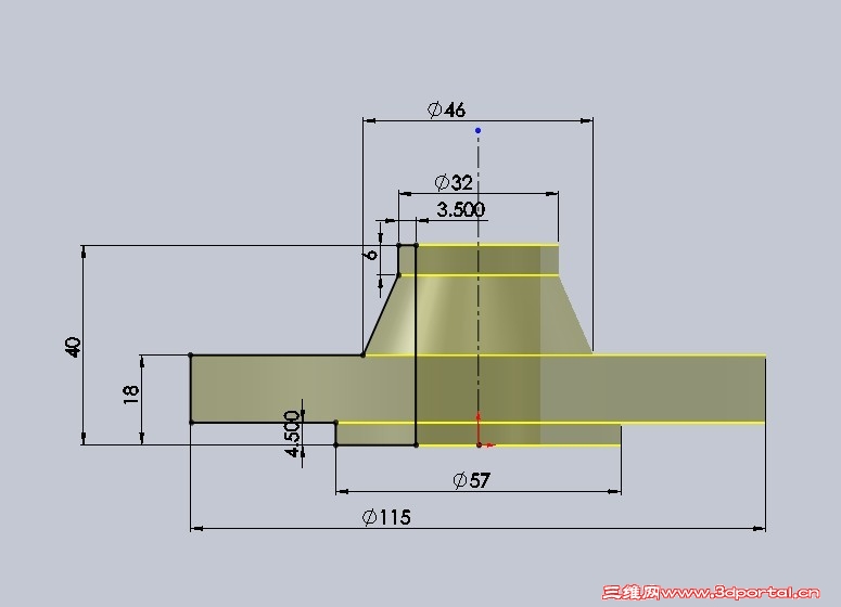

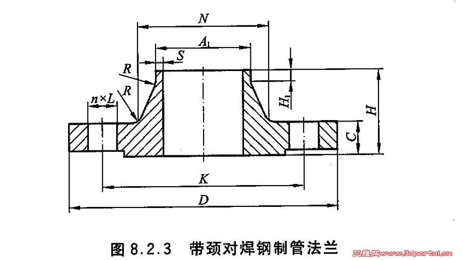

HGT 20592-2009 钢制管法兰(PN系列)  带颈对焊法兰的N和H1标注的具体位置在哪里
: U) p8 j) E2 A: p) W& E! U我是用solidworks画的零件图,后倒的圆角,可是出工程图的时候原先的标注位置就不存在了,不知道该怎么标注了。有谁能解答一下。

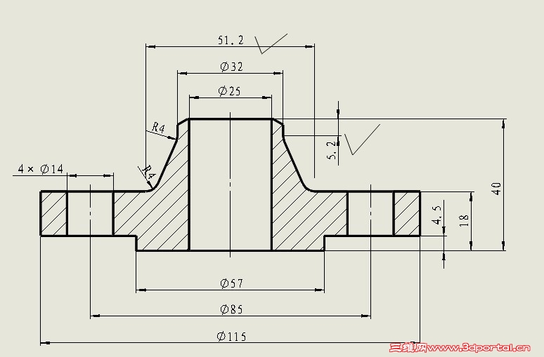

发表于 2013-9-2 15:42:12 | 显示全部楼层 来自: 中国江苏无锡
先生成虚拟交点,再标注。
