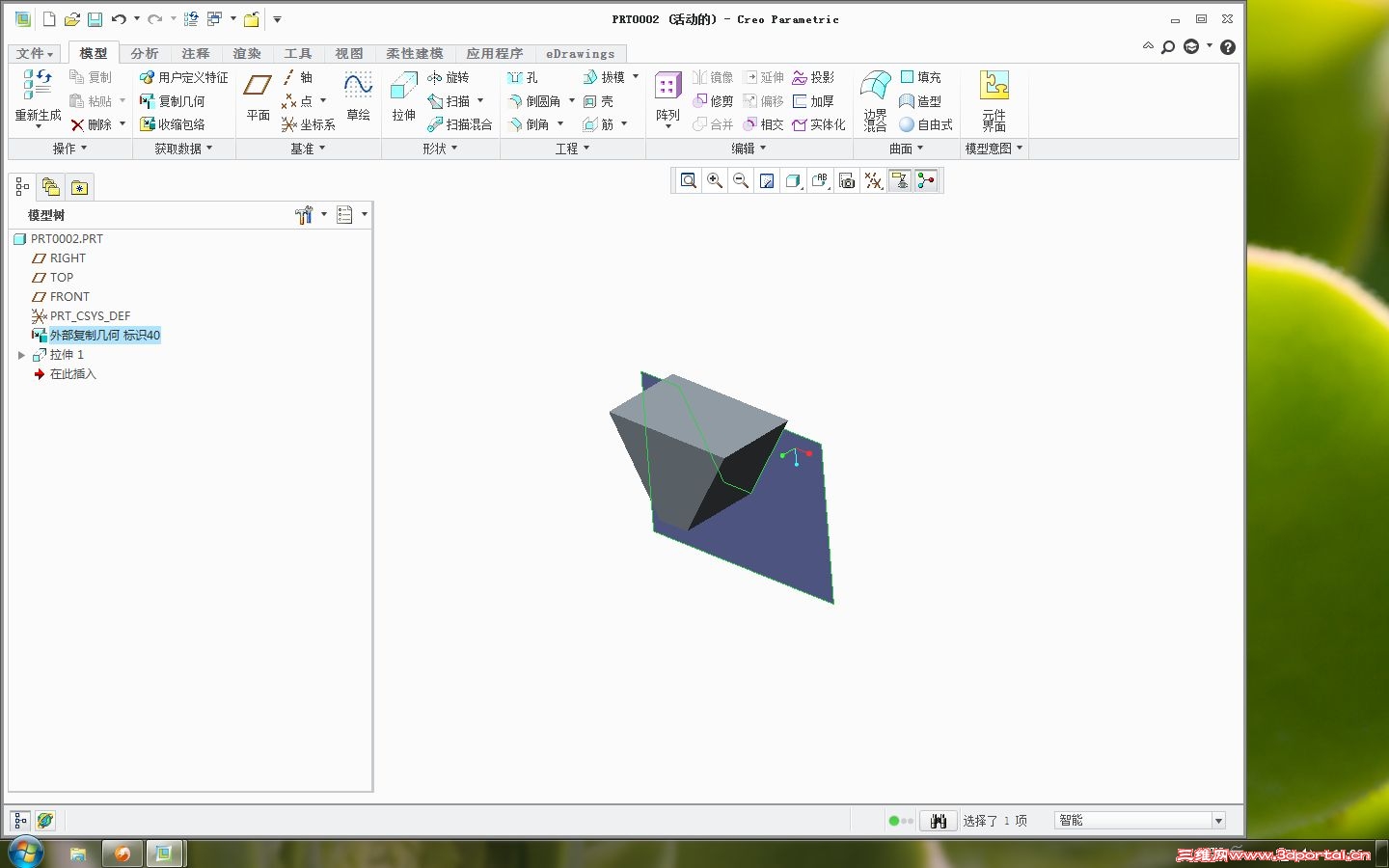

如图:在引用“外部复制几何”后,其特征设置为隐藏。
4 r+ L1 K; h' L# ?4 _% T但下次打开时,“外部复制几何” 特征还会显示。如何设置成不显示7 H- P( T/ @2 f& b  Q2 C  \* l

在层里保存下就可以了。

谢谢!试过了。可以

同样的问题,求解。。。在层里保存是怎么样保存?

选择“视图”

隐藏几何后,再在视图保存状态。

在PROE左侧的特征树旁边点显示-下拉框中选层树,进入层树后-任意一个空白处点右键-在弹出的对话框中选择倒数第二个选项-保存状态-然后点击一下系统的保存命了。+ N6 {+ i  _" J0 q" h

点击右键隐藏,然后保存状态即可.
