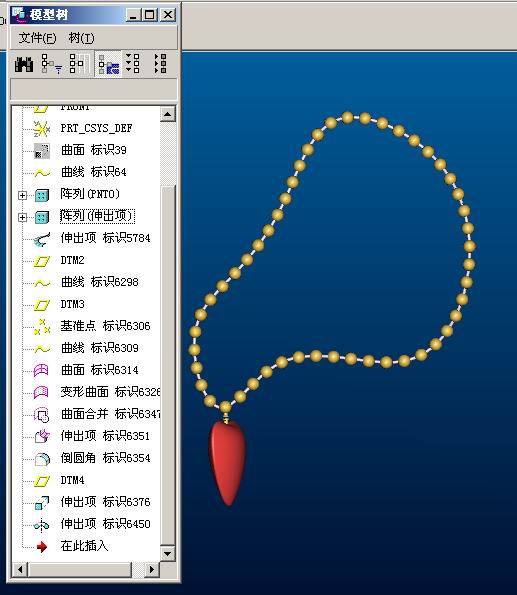

 楼主| 发表于 2003-11-3 10:22:00 | 显示全部楼层 |阅读模式 来自: 中国四川成都
特征沿曲线阵列的方法-----8字形渐变实例!
- y7 p4 ?9 P- Z, n/ O% Z我先传一张图片上来,如果感兴趣的人多,需要教程的话
9 E. E5 s+ h# E! Y1 S" t我再做教程了# o2 Q1 Z& ~  K% c: v, s
http://www.3dportal.cn/attach/200311310214980696.jpg
发表于 2004-7-1 11:46:00 | 显示全部楼层 来自: 中国山东烟台
http://www.3dportal.cn/attach/2004-7/未命名2.JPG___20047111463383.jpg: t  A6 \& P( P) F
上金元宝一盘呵呵[em01][em01]
