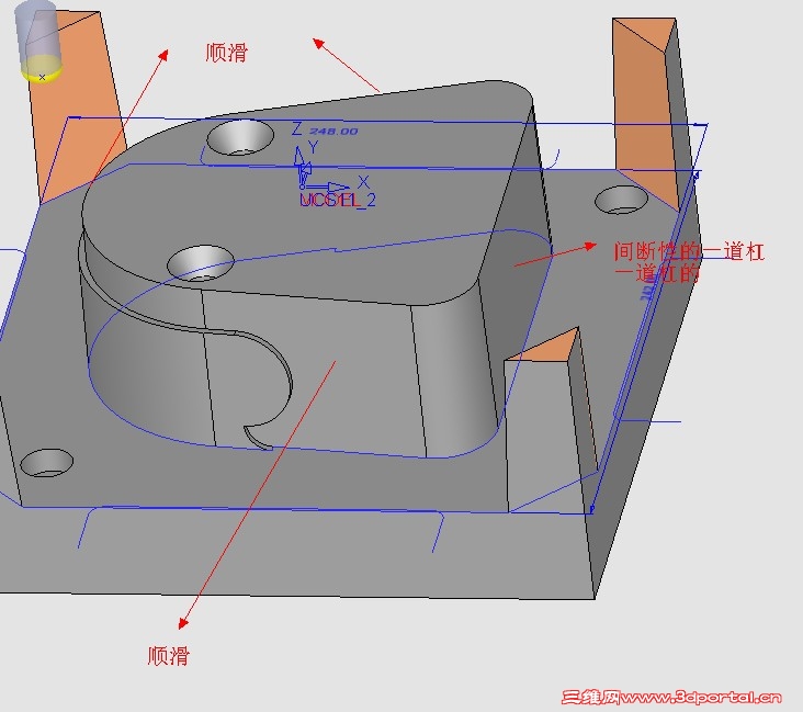

4 N) i, h7 B. _  k6 H( x6 l) L! I, ?如图,这个面平行y轴,有1°的拔模角度,其余三个面都是1°的拔模。那三个面加工的效果都挺好,唯独这个平行y轴的立面,加工效果非常差,一道一道的。
; c6 q, R, M+ z$ U加工策略用的精铣所有  层切, D16R4的牛鼻刀(专用来精铣的),s3000,f1600,步距0.2,冷却用乳化液。各位大大指点迷津啊,愁死我了!

现在我在 考虑,到底是哪里的问题, 机床的问题?刀杆的问题?切削参数的问题?程序的问题?可唯独就是这个面质量不好,我不知道怎么排查了。
( Q+ O* }) }8 Z4 V现在找到的唯一不同是,这个加工质量不好的面,平行于y轴,加工的时候只有y的数值在变动。又有什么关系呢?

发表于 2013-9-2 10:11:54 | 显示全部楼层 来自: 中国山东济南
程序没问题,机床的可能性比较大!你用螺旋策略加工下试试

发表于 2013-9-2 11:26:06 | 显示全部楼层 来自: 中国浙江绍兴
应该是机床的问题,你逆铣试试

) J* K- {) v; F/ A" b已经联系过厂家,说是过来排除一下看看是不是机械原因。& \6 J" x+ a5 r' U* P0 _
我把工件调转90度,洗出来效果就挺好,可能是哪部分的原因呢?

今天又出现点新问题,在一个型腔开粗时,四面都是直面,铣出来的效果就是 深一刀浅一刀,很均匀的道道儿。$ A- W/ R5 o1 R, O
只要加工的面不平行y轴(现在也不能平行x轴了)洗出来就好看。反之一道一道的。! y( T6 s: N3 T; z
究竟是怎么回事呢。

发表于 2013-9-6 08:13:00 | 显示全部楼层 来自: 中国浙江绍兴
gooogle 发表于 2013-9-5 23:17 static/image/common/back.gif
, M2 C* y  I6 G. ^" j, j4 P' L已经通知厂家,版主你知道可能是机床那部分的原因吗?
4 f$ |+ P5 g1 |* w& a# \+ f机床久了   会在经常加工的某一段丝杠间隙会变大!
) X5 j* t, w& t' E0 Z2 h& J* G6 j平时可以一段时间刻意改变一下加工位置!
发表于 2013-9-26 12:46:22 | 显示全部楼层 来自: 中国浙江金华
这个我知道   是你机器的Y轴的丝杆有较大的间隙了   或者是轴承松了  叫厂家的或者修机器的来调一下就好
发表于 2013-9-26 12:52:27 | 显示全部楼层 来自: 中国浙江金华
当你的机器读到系统给的指令的时候 这个时候Y轴的伺服电机已经做了动作  但是由于电机和丝杆连接处有间隙 这个时候丝杆就会延迟几秒  这样来来回回就会出现楼主的情况了  (文字表达能力不好将就看吧)
