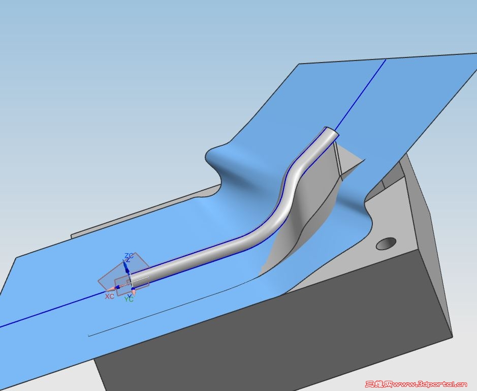

自己做了个分型面,直接用曲线拉伸的曲面,虽然也是把这个弯管平分,可是总感觉很别扭,看起来这个弯管是斜着身子,正确的又不知道怎么做。特来求教各位ug高手。
# I; T* d  E- _8 O我用的是ug4.0,文件估计都能打开。谁能帮帮指点迷津啊。, Q' H! F! f3 r5 G1 ]- m+ D

空间曲面用拉伸做确实不怎么好,我提取了你的外圆等分曲线,然后做了管的空间截面曲面,然后用扩大曲面做了个分型面。这样做似乎曲面的曲率变化挺大的。你可以尝试分段去做这个分型面,或者用自动分模看看。

抽出等斜度曲线,以曲面法向拉面,或直接拉Y向出也行

工作后自学ug  ,学的不系统,好多命令也不知道怎么用。现在就是遇到问题解决问题。
1 ?" P( c8 |9 S9 x1 ?3 H4 T4 C遇到复杂曲面的就头疼。

我ug现在是入门级的,好多曲面命令不会用,大哥可以帮我做个范例吗?9 n' C" y4 r# d. b, q' s* D
我这有个弯钩的图档,能帮我下吗?非常感谢!(分型线已经抽出)
