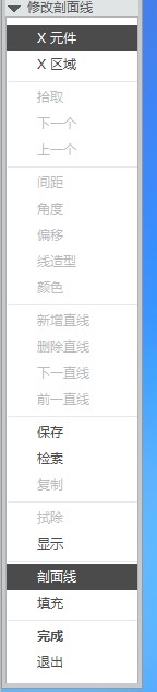

双击剖面区域,出现如图,点显示就好了。
: S) X9 Q3 `  ]7 n) Q8 u4 m QQ截图20130831172731.jpg

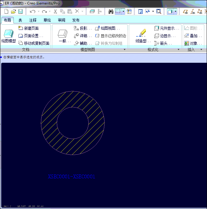

在剖面线区域鼠标双击--弹出菜单--显示。
