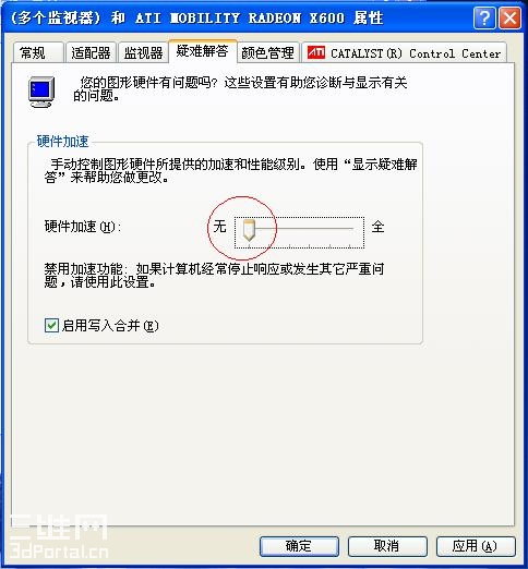

[已解决] 我按的CIMATRONE,怎么不能用啊?
发表于 2006-9-11 20:56:34 | 显示全部楼层 |阅读模式 来自: 中国浙江金华
"警告!发现了不可修改的错误,存文档,退出重新启动CIMATRONE". q# F: @0 w& R2 v5 g4 [
' N1 z1 c3 h) o" V; w$ V% e一划线就出现这个的警告窗.
( E6 e( j! Q1 Z4 J+ w6 z
8 M# a: ~7 @/ {  F" H[ 本帖最后由 wei820512 于 2006-12-9 19:30 编辑 ]
发表于 2006-9-12 09:31:08 | 显示全部楼层 来自: 中国江苏南京
这是一个老问题了,你把你显卡的硬加速调到最低就可以解决问题了
wm15206259677 + 5 应助
 楼主| 发表于 2006-9-12 11:22:38 | 显示全部楼层 来自: 中国浙江金华
我的问题解决了,真是非常非常感谢!

发表于 2006-12-6 19:46:14 | 显示全部楼层 来自: 中国
原帖由 pengleiyun124 于 2006-12-5 20:59 发表+ i4 `+ e/ }9 F5 \' n; b: u
我说伙计不管事呀!!!
8 _( C$ a$ u' k5 q$ ^  L
2 h: Z0 E/ q+ G( ?) r! B, z这种问题绝大部分是显卡不兼容引起的,如果上面的简单方法不能解决的话,那只有多下几个不同版本的显卡驱动试了,注意不要下太新和太旧的版本,你也可以购买显卡时自带的驱动版本试试。

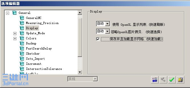

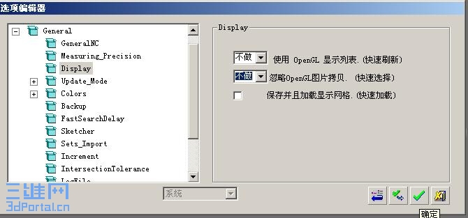

发表于 2006-12-7 14:57:34 | 显示全部楼层 来自: 中国湖北宜昌
把显示设置修改一下就好了我装的5.1曾经有类似的问题3 h9 R- q: \+ ]8 [6 q+ ?5 C$ |+ m
/ H* o8 [2 p3 x7 S6 V
[ 本帖最后由 ymdmaster 于 2006-12-7 14:58 编辑 ]
发表于 2006-12-7 15:07:47 | 显示全部楼层 来自: 中国湖北宜昌
启动后在菜单"工具/预设置"里选择显示项目,取消勾选所有项目从'自动'改为'不做'应该可以解决注意保存退出重启软件即可8 n9 k- p3 Z3 o  V& ]8 _) L$ ^3 ?
: q1 u/ d( h) |; Y[ 本帖最后由 ymdmaster 于 2006-12-7 15:14 编辑 ]
修改前
修改前
修改后
修改后
