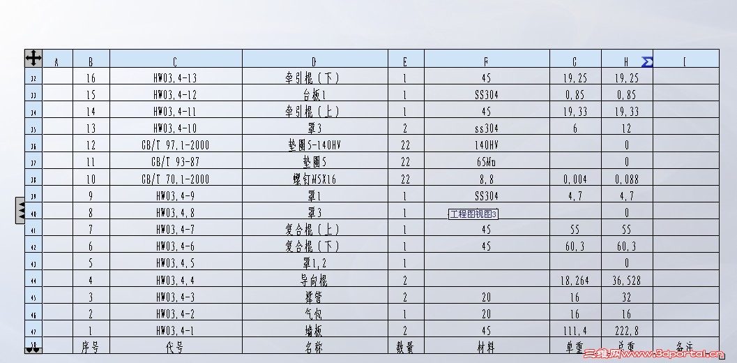

明细表不知道怎么回事,可能点了什么命令,突然多了A这一列  删除不掉  ,各位有什么办法
 楼主| 发表于 2013-8-30 16:45:01 | 显示全部楼层 来自: 中国江苏南通
忘记发图了
发表于 2013-8-30 17:04:20 | 显示全部楼层 来自: 中国北京
鼠标挪到A处 点右键试试。# F4 f& l1 e1 V2 ]+ v3 g
发表于 2013-8-30 19:06:37 | 显示全部楼层 来自: 中国广东东莞
A哪列本来就有,只是平时是隐藏着的!

 楼主| 发表于 2013-8-31 08:28:11 | 显示全部楼层 来自: 中国江苏南通
彤儿 发表于 2013-8-30 19:06 static/image/common/back.gif
" u% X' X8 E* E4 j$ n2 YA哪列本来就有,只是平时是隐藏着的!
5 j3 _$ [( U; A% h
A列怎么再隐藏

 楼主| 发表于 2013-8-31 12:41:03 | 显示全部楼层 来自: 中国江苏南通
右击点删除直接是整个表格删除了

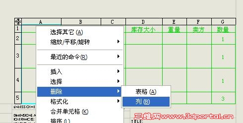

选中整列或需删除列的两个单元格之后再右击,如图
发表于 2013-8-31 15:19:25 | 显示全部楼层 来自: 中国上海
选中这一列然后右键,HIDE-column: j) l) {7 n/ l' O9 y
